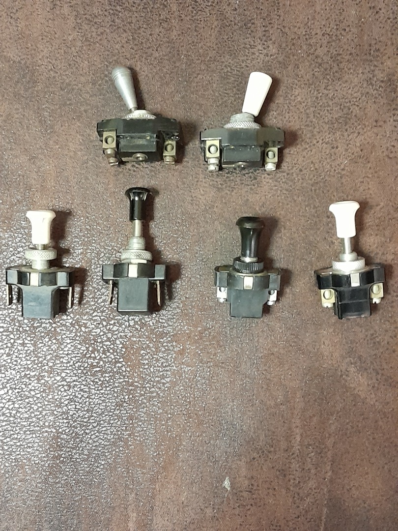

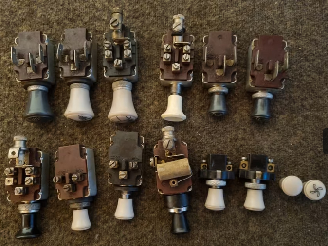

Davon einer?

Ich denke, mir würden die zwei unten rechts am besten gefallen.

welches Bild?

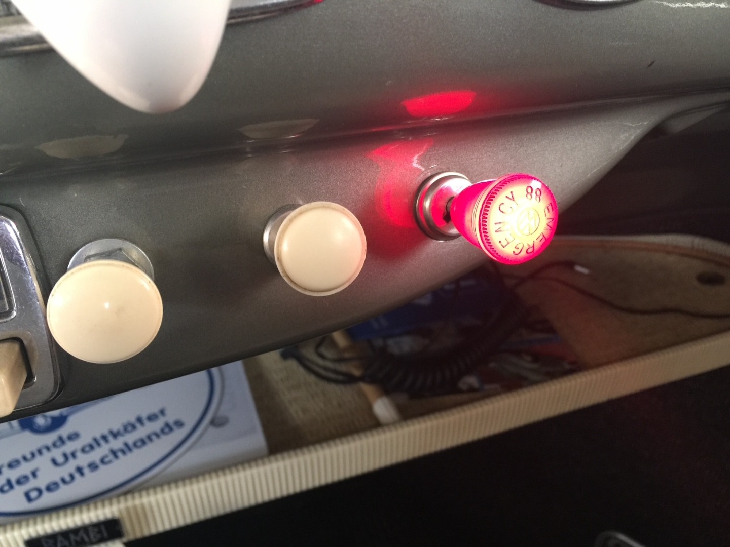

Hallo Ingo, leider hast du noch nichts über den Einsatzzweck des Zugschalters geschrieben. Da es in einem anderen Beitrag von dir über das Blinken geht, glaube ich du suchst einen Zugschalter für die Warnblinkfunktion.
Ich selber verwende dafür diesen hier:
Form ist die gleiche wie alle anderen Schalter am Ovali Armaturenbrett. Aufschrift VW-Zeichen und Emergency 88. In Verbindung mit dem entsprechenden Relais blinkt er auch.
Hintergrund von diesem Schalter ist dass in den USA bereits Mitte der 50er Winker verboten und Blinker Pflicht waren. Daher hat VW alle späten Ovalis und frühen Rechteckkäfer die in die USA gingen mit einer Blink/Warnblinkanlage ausgerüstet. Vorne mit den hässlichen Dingern am Kotflügel zwischen Scheinwerfer und Stoßstange, hinten mit blinkendem Bremslicht. Zu dieser Ausführung gehört der oben beschriebene Schalter.
Man findet ihn mit sehr viel Glück auf den üblichen Anzeigeplattformen. Die besten Chancen gibt es aber sicherlich im Juni 2026 auf dem Teilemarkt in Hessisch Oldendorf.
Gruß Ralf
