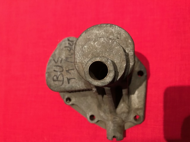

hallo
suche so einen hinteren schaltdeckel vom getriebe .
der wurde beim T1 bus verbaut.
er sieht genauso aus wie der schaltdeckel vom brezelgetriebe,nur die aussparung ,vertiefung fürs trieblinglager geht tiefer.
ich werde versuchen noch ein bild anzuhängen.

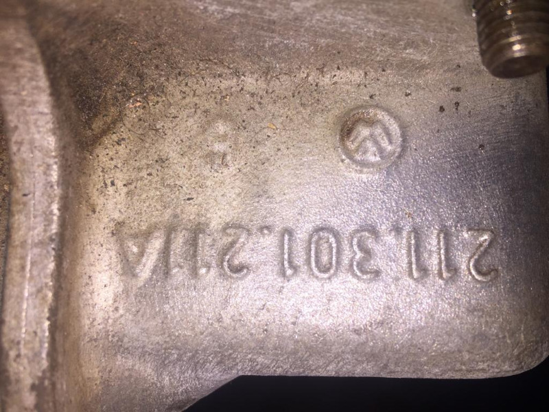

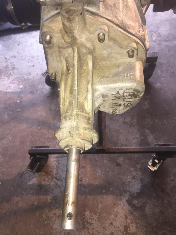

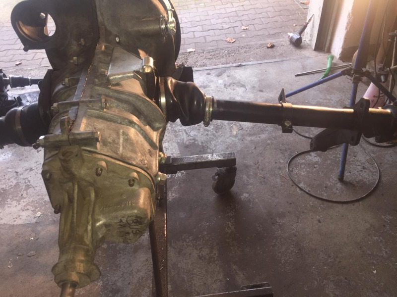

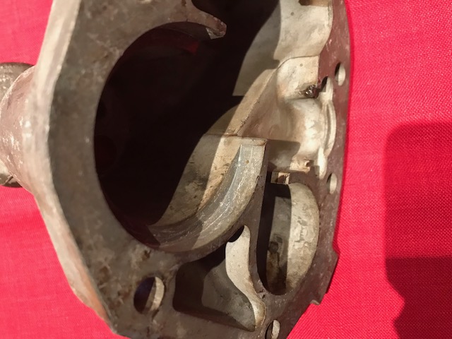

hier zusätzliche bilder,
wenn das trieblingslager weiter vorsteht ,braucht man für die montage den bus deckel T1 ,
vertiefung ca. 10 mm,
normal beim brezel sind ca. 3 mm,
es gab sogar distanzringe um die 10 mm auf drei zu reduzieren,
aber ich brauche einen deckel mit 10 mm vertiefung
gruss matthias
masse gleich ca, nicht mit der schieblehre gemessen !

Hallo Matthias,
Die deutlich gezeigte Nummer 211A kann ich nicht in irgendeinen ETK (Typ1 oder Typ2) finden.
Wer löst das Rätsel?
NACHTRAG: Vielleicht in Egypten (!): www.thesamba.com/vw/classifieds/detail.php?id=2146773

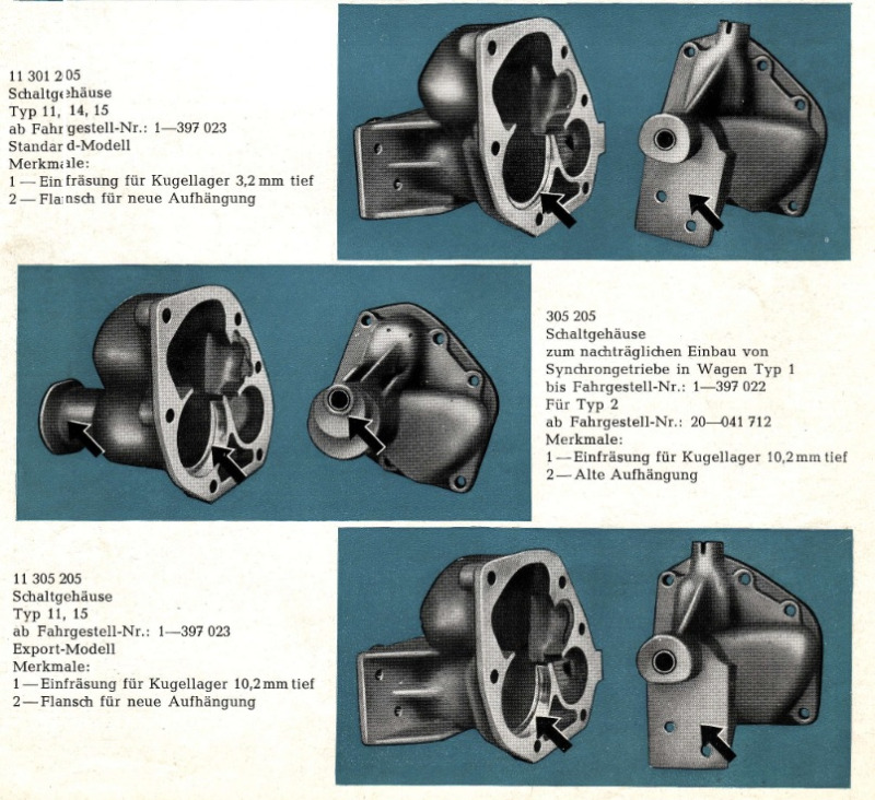

hallo markus
welches rätsel?
ich habe in Österreich jemand gefunden der mir dieses Teil zuschickt,(wieder mal ebay kleinanzeigen und nicht brezelfenstervereinigung ?!)
in deiner aufstellung mit den bilder geht ja eindeutig hervor für was man den deckel benötigt,
- 1. bild ,bei einem unsynchron getriebe z.b. oval,steht das trieblingslager 3 mm über das gehäuse hinaus
- 3. bild,bei einem teilsynchron getriebe z.b. ovali ,steht das trieblingslager 10 mm über
- 2. bild,baust du in einen brezel ein teilsynchron getriebe ein,benötigst du diesen deckel,mit 10mm für das getriebe, das es ohne änderung in den brezelrahmen pass.
dieser deckel wurde beim bus T1 frühe ausführung,teilsynchron getriebe verwendet.die rahmenaufnahme war beim frühen bus,gleich wie beim brezel.
da diese teil aber sehr selten ist und ich für so einem umbau,teilsychron getriebe für brezel, öfters brauche,lasse ich mir diesen deckel nachfertigen.
ab januar habe ich dann 10 stück auf lager
gruss matthias
