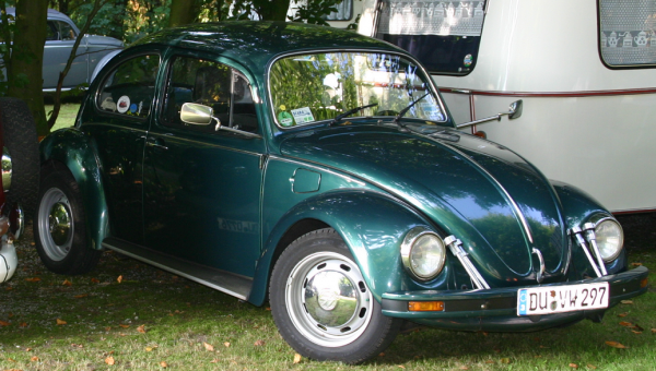

ich mußte zwar etwas in meiner Erinnerung kramen, aber ich habe ein Foto von deinen Spiegelverlängerungen gefunden. Das Foto habe ich auf dem Herbsttreffen 2009 in Sonsbeck gemacht.
Aber mal ehrlich, da fühlt man sich doch von der Breite her fast wie ein LKW.

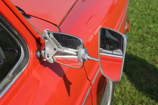

Hallo Christoph,obwohl ich noch in Essig liege wegen Karneval habe ich doch die Kiste mit den Wohnwagenspiegeln gefunden.Den Halter für einen sehr großen Spiegel habe ich aus 12mm VA Rundstahl gebogen und mit einem 5mm VA Rund verstärkt.Es wird unten ein Zapfen benötigt auf den der Überwurf und der Klemmring aufgeschoben werden.Aus leidlicher Erfahrung kann ich sagen das man ihn nicht aus dem VA direkt drehen soll.Hier ist in das Ende eine Bohrung zu setzen die dann mit einem Schwerspannstift den Zapfen bildet. Für die Verstärkung habe ich entsprechend schräg durchgebohrt und nach der Montage von außen verschweißt.Zur Gewichtserleichterung könnte man es auch aus Rohr machen.Obwohl ein großer Spiegel montiert war vibrierte er nicht.Ich habe in dem Kästchen auch noch zwei Teleskopwohnwagenspiegel entdeckt.Bei denen fehlt leider der Befestigungskopf der auch die Höhenarretierung beinhaltet.
Hans Müller-Daum antwortete auf Suche Wohnwagenspiegel
