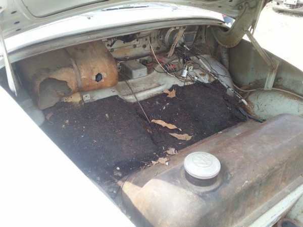

Hallo Thomas, danke für die schnelle Antwort. Der Anbieter im Netz heißt "DIE KÄFERFARM".
Das Bild kann ich leider nicht hier rüberziehen. Der Tank schaut aber genauso aus wie das Original, zumindest auf der Abbildung der Website. Mein Brezel hat EZ 06/1951, also eine Rheumaklappe ohne Faltdach.
Grüße Christian
Grüße Christian

Hallo Christian,
das Bild ist ein Zwittertank bis -53
in der Beschreibung steht aber
Ich würde mal bei denen anrufen und das klären bevor du dort kaufst.
Bei dem Tank auf dem Bild passt jedenfalls dein Tankdeckel vom Brezel nicht.
gruß
Entweder das Bild falsch oder die Beschreibung stimmt dort nicht.Kraftstofftank.
VW Käfer 8/1953 bis 7/1960.
gruß
