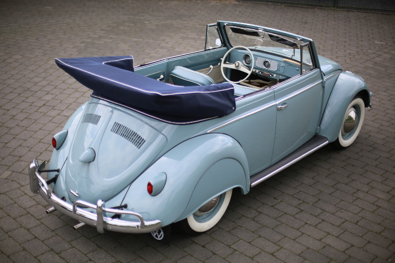

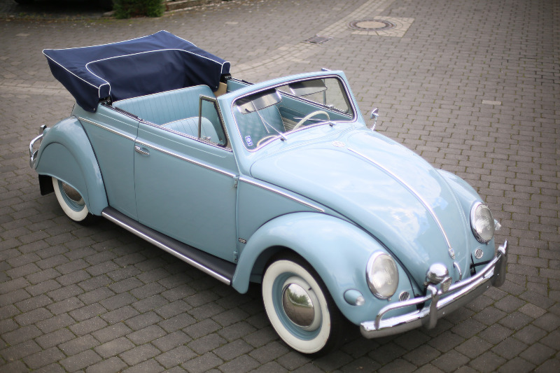

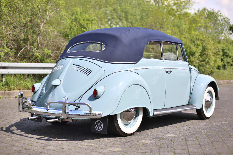

Hallo, danke für die Aufnahme in der Brezelfenstervereinigung. Mein Name ist Ralf Hermanns und ich komme aus dem Bereich Pulheim im Westen von Köln. Nachdem ich mich einige Jahre in der Kleinwagenszene herumgetummelt habe und mich auf Messerschmitt Kabinenroller spezialisiert hatte, habe ich mir einen alten Jugendtraum erfüllt: Ein 1956er Ovali Cabrio.
Um den in Spanien restaurierten Wagen hier auf die Straße zu bekommen, musste ich mich gleich mit der 6V Technik befassen, denn das Wägelchen brauchte erst mal einen Warnblinker für den Deutschen TÜV. Anschließend musste ich eine kleine Inkontinenz an der Benzinpumpe stillen und jetzt bin ich auf der Straße.
Es wäre schön, hier einige Gleichgesinnte zu treffen, da ich auf dem Gebiet VW Käfer ein absolutes Greenhorn bin. Ich bin sicherlich in der Lage zu schrauben, aber die Erfahrung fehlt einfach und damit ein Gespür dafür, was richtig ist und was falsch.

Hallo Ralf und herzlich willkommen hier im Forum!
Da hast Du Dir aber ein wirklich schönes Cabrio zugelegt, da haben die Restaurateure einen guten Job gemacht (soweit man das auf den Bildern beurteilen kann).
Gibt es eine Historie zu dem Wagen? Wurde der gleich nach Spanien ausgeliefert?
Frage ruhig auch scheinbar noch so unwichtige Dinge, wir beantworten die gerne.

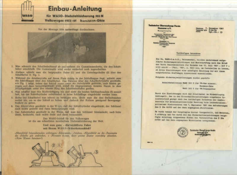

ich habe Ralf -noch vor seiner Anmeldung bei der Brezelfenstervereinigung- einen Sperrwolf 503N verkauft. Die Druckfeder Nr. 1 -sh. beil. Beschreibung- konnte ich im Mai 2021 nicht liefern. Jetzt bin ich fündig geworden und hoffe, dass er sie noch braucht. Die Unterlegescheibe Nr. 2 kann man sich selbst anfertigen.
Ich glaube, dass viele beim Einbau des Sperrwolfs diese Feder übersehen.

Die Federn und die Scheibe fehlen bei den Meisten. Meiner ist NOS und da haben die beiden Teile auch gefehlt, habe sie mittlerweile. Die Scheibe ist aber nicht plan odern leicht gewölbt. LG Carsten

Akribisches Arbeiten bei, Einbau von diesen Sperrwölfen ist angesagt!!
Ich hatte hier schon einige Getriebe zur Reparatur,bei denen durch unsachgemäße Montage die Gänge nicht richtig eingerastet sind und das Getriebe nach einiger Zeit zerstört war.
