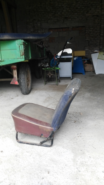

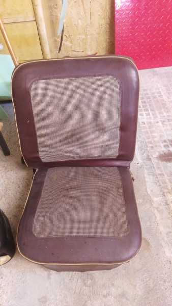

Mein Name ist Utz, bin Bj. 1960, wohne in Süddeutschland. Durch einen glücklichen Umstand bin
ich an einen Brezelkäfer Bj. 1949 (FahrgestellNr. 118 3XX) gekommen.
Ich war früher breits 2* Käferbesitzer, mit 20 Jahren VW 1300, Bj 1973, 44 PS und von 2011
bis 2016, Dickholmer mit Faltdach Bj. 1958.
Leider sind einige Teile am aktuellen Käfer widersprüchlich. Z.B. hat er keine Zieleisten/VW-Zeichen,
jedoch Chrom an den Frontscheinwerfern/Trittbrett, aber wiederum ein Dreispeichenlenkrad.
Frage: Standard / Export???
Ferner ist das Gestühl irgendwie auch nicht plausibel (siehe Bilder)
Wer kann mir weiterhelfen?
Utz

Hallo Utz,
willkommen hier auf der BFV Seite.
Was original oder nicht an deinem Wagen ist, lässt sich so einfach nicht sagen.
nach bald 70 Jahren kann es schon einige Veränderungen daran gegeben haben, gerade beim Käfer wurde ja versucht immer mit dem neuesten Modell mitzuhalten, also zu modernisieren und Standard Käfer wurden gerne auf Chrom oder Export Ausstattungen umgebaut.
Andererseits hat es auch damals schon Mehr- oder Extra-Ausstattungen gegeben; wie z.B. Chrom-Radkappen und Stoßstangen bereits 1948 für die ersten Exportkäfer in das europäische Ausland. Die Scheinwerferringe können tatsächlich schon 1949 verchromt gewesen sein. Bei den Trittbrettzierleisten vermute ich allerdings, dass irgendwann einfach neue Trittbretter einschließlich der mitgelieferten Zierleisten verbaut wurden.
Der auf den beiden Bildern gezeigte Sitz scheint ein Standard Sitz (ohne Sitzschienen) zu sein, auch der ist für das Baujahr original. Auf der Sitzfläche befindet sich ein Schonbezug, die Lehne sieht aus wie originaler blau/grauer Stoff.
Vielleicht beschreibst du den Käfer mal genauer, 1949 wurde viel geändert, welcher Monat ist es genau? Auch weitere Bilder können helfen.

Hallo Utz,
auch von mir ein herzliches Willkommen.
Bitte verkleinere deine Bilder ein wenig bevor du sie einfügst. 1-2 MB reicht völlig.
Zu deinen Fragen:
Hebelstoßdämpfer hinten sind für dein Baujahr korrekt.
Helle Dreispeichenlenkräder sind zwar selten, aber es gab sie.
Wie Jens schon richtig bemerkt hat wurden früher von den Besitzern Teile verbaut die verfügbar waren, Original hin oder her. Der Käfer war ein Brot und Butter Auto.
Das Exportmodel wurde im Juli 1949 eingeführt. Davor gab es keine Zierleisten.
Deine Hupe macht mich stutzig. Sie saß beim Standardmodell links und nicht rechts außen auf der Stoßstange. Beim Export links innen im Kotflügel. Deshalb haben Exportmodelle auch die zwei runden Zierblenden vorne am Kotflügel.
Wenn dein Käfer tatsächlich aus August ist, muss er noch die kleine Gas Rolle haben. Im Oktober 1949 gab es dann die größere die auch alle Ovalis haben.
