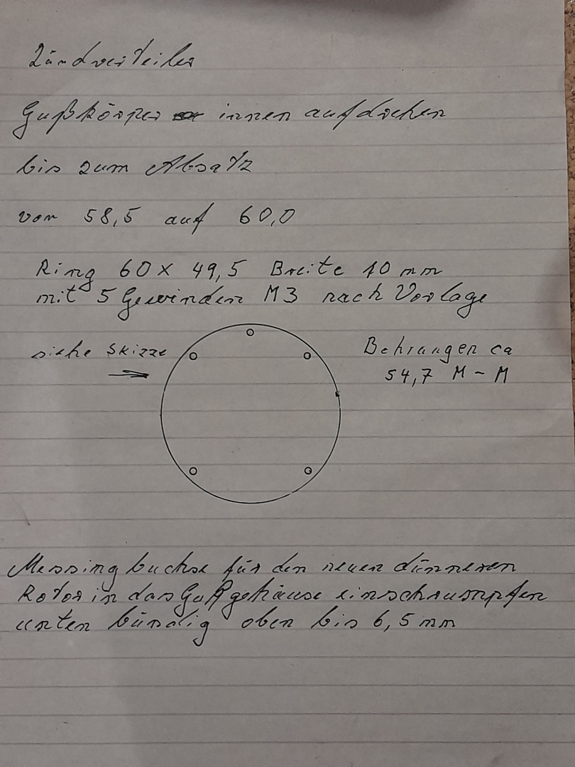

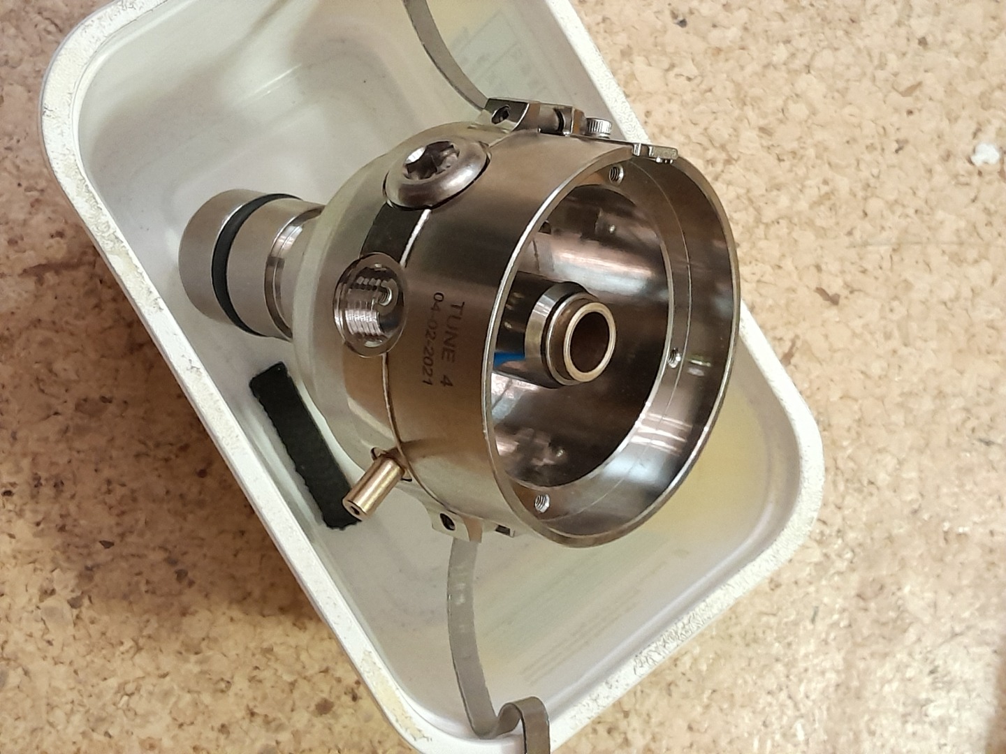

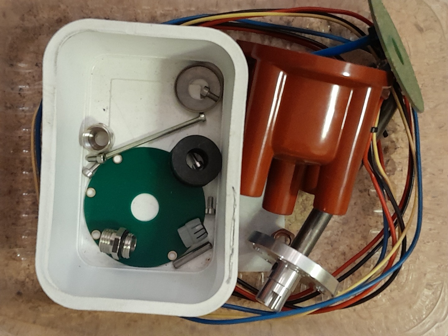

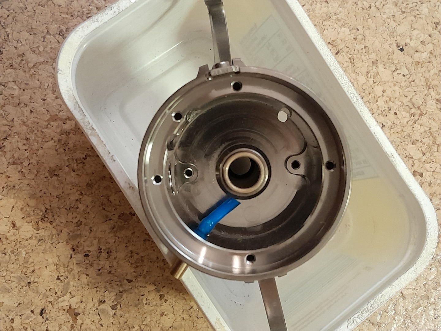

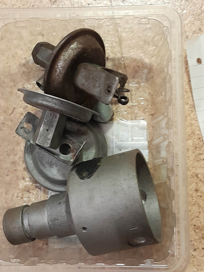

ich habe solch ein Projekt im Keller liegen. Einfach umschrauben geht leider nicht. Man sollte Kenntnisse als Dreher haben. Ich wollte es gleich mit Unterdruck für einen 30PS Verteiler machen.
Dafür habe ich schon eine defekte Unterdruckdose zerlegt. Optisch kann man den 123 anpassen indem man das Gehäuse schwarz lackiert und eine originale dunkelbraune Verteilerkappe aufsetzt. Die Arretierung für die Verteilerkappe kann man umsetzen.
Es gibt unterschiedliche 123. Ich habe mir jetzt die zugelegt bei der man mit dem Handy die Zündung unterbrechen kann.
