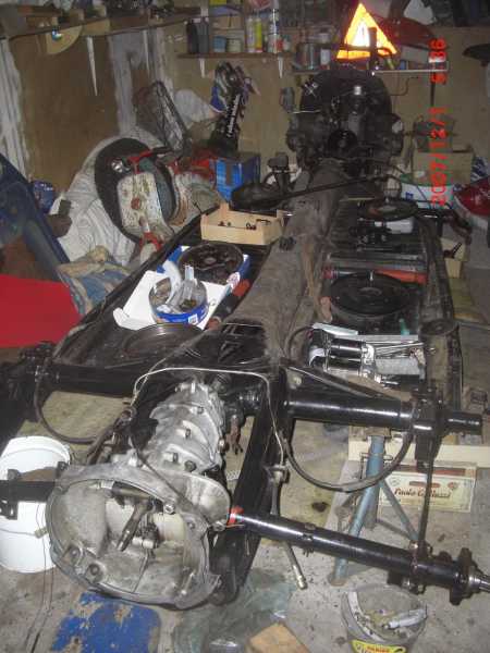

Hallo zusammen, ich habe in meinem Brezelkäfer 1952 ein Getriebe mit der folgenden Nummer: 113.301.102B und 1982247. Wie kann ich herausfinden, ob es sich um ein synchronisiertes oder halb synchronisiertes Getriebe handelt? Besten Dank!

Hallo Bento,
hier ist mal ein Link zu Getrieben, da kannst Du mal nachforschen. www.thesamba.com/vw/archives/info/bugchassisdating.php :)
Folgendes. Das Teilsynchron Getriebe ist geteilt , also zwei Gehäusehälften und das Vollsynchron ist aus einem Guss und nur von hinten zugänglich. :woohoo:
Des Weiteren ein Vollsynchrongetriebe passt eigentlich NICHT in eine Bodengruppe vor 60! Das Teilsynchrongetriebe hat die Schaltstange tief liegen (wie der T1-Bus) und das Synchrongetriebe hoch. Dadurch kippt die ganze Motorgetriebeeinheit nach unten und der Motor nach oben. Deshalb schlagen die Endrohre oft dann am Abschlussblech an.
Deine VW Teile Nr. 113 301 102 B gehört zu einem Teilsynchrongetriebe und das Bild zeigt so ein Getriebe.
Paule
Paule

Hallo Jörg,
dein Getriebe ist von Dezember 1958 und somit ein Teilsynchron.
