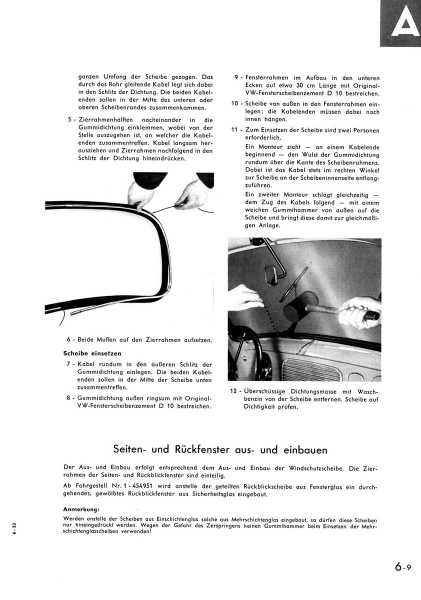

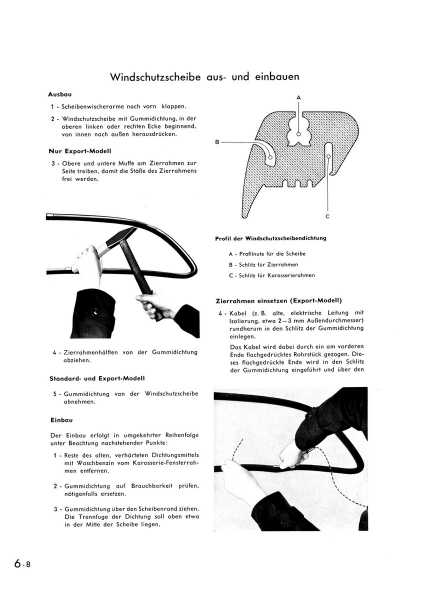

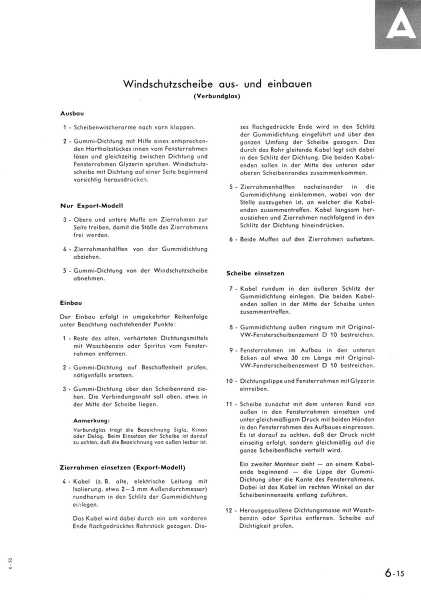

Administrator antwortete auf Brezel,Scheibendichtung mit Chromring einbauen?
Hallo Matthias,
und hier sind die versprochenen Bilder:
Brezel:
Zwitter mit Bilder (gleicher Ablauf wie beim Brezel):
und hier noch einmal als PDF zum ausdrucken (den Text kann man bei der Bildgröße schlecht lesen):
Frontscheibe Einbau
Brezel:
Frontscheibe Einbau
