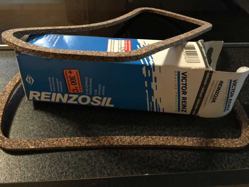

ich wechsele meine Ventildeckeldichtungen jedes Frühjahr (bei ca. 5000 KM/Jahr) beim Einstellen des Ventilspiels. Bei den erhältlichen Ventildeckeldichtungen sind 3 Dinge wichtig: dick, weich und exakte Passform. Diese 3 Kriterien musst du allerdings lange suchen. Ich habe einen ganzen Stapel bei einem Tschechen auf dem MKT gekauft - zwar Repro aber perfekt. Ich behaupte sogar besser als original.
Die Dichtungen klebe ich mit einer beidseitigen dünnen Schicht Reinzosil ein. Verhindert ein verrutschen beim Einbau und dichtet hundertprozentig ab. Beim Wechsel kann man das Dichtmittel im Ventildeckel einfach abziehen, am Zylinderkopf braucht man allerdings stellenweise einen Dreikantschaber. Ist aber kein Problem, es härtet nicht aus.
Mit dem Zeug dichte ich übrigens alles am Ovali ab. Letztens sogar eine rissige Achsmanschette für über 1500 KM.
