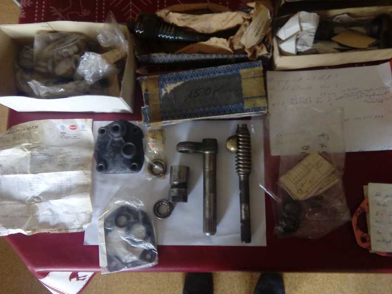

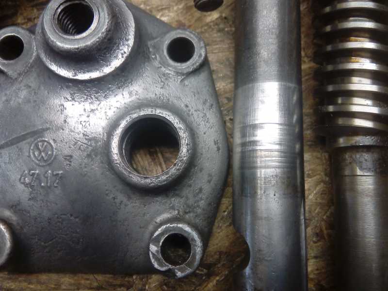

Bild 1 von links der alte Deckel,die Riefen im Lenkstockhebel, der Rost am lager der Lenkwelle

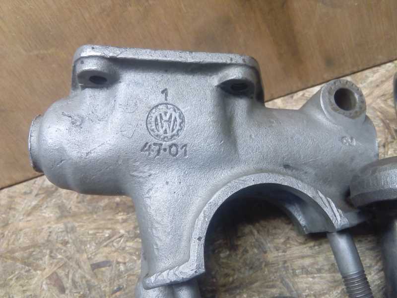

Bild 2 Zahnkranz 47 01
Bild 3 gesammelte Werke,teilweise noch bei VW selbst gekauft inclusive einem Deckel ohne Riefen etc.
