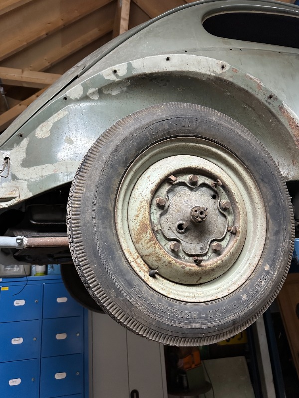

Hallo Hubert,
hier ein Bild von einer meiner Felgen. Hoffe man erkennt es einigermassen.
Es ist ein 52 Brezel in Pastellgruen.
Beste Gruesse
Dirk
Beste Gruesse
Dirk

Hallo Dirk!
Danke für dein Foto! Interessant, offenbar ist deine Felge in L16 Hellgrün lackiert.
Lg aus Wien
Hubert
Lg aus Wien
Hubert
