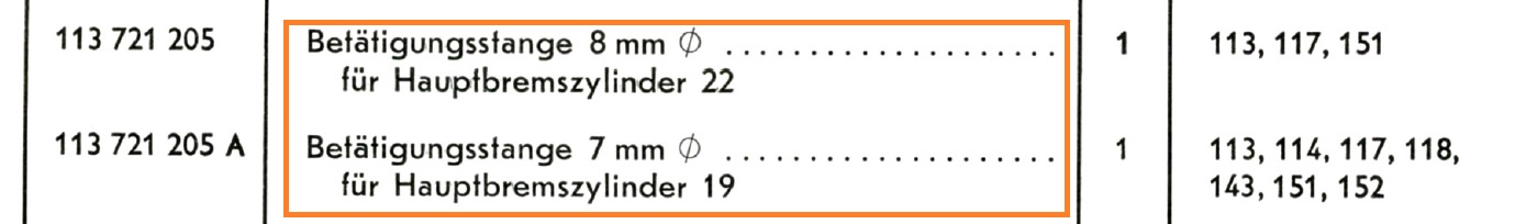

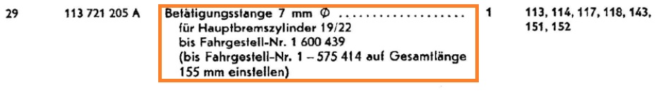

Moin, welchen Durchmesser hat die Druckstange für den Hauptbremszylinder beim Ovali und Brezel?? LG Carsten

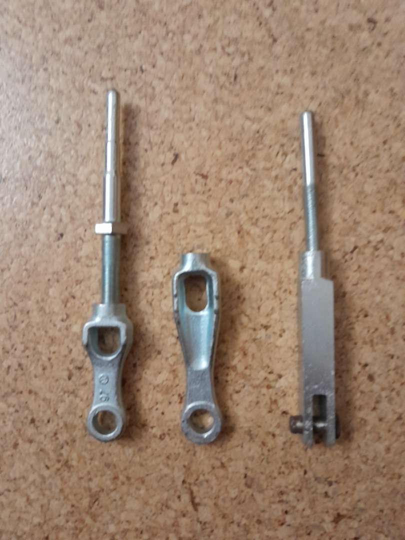

Hallo Carsten,
hier meine Auswahl von links modern Gewinde M10x1,25 bis rechts mit einfacher M8 Stange. Von den Stangen M8 habe ich ein paar nachgefertigte. Kannst du haben.
Hans Müller-Daum antwortete auf Druckstange Hauptbremszylinder
Hallo Carsten,

Moin, Danke für die Antworten habe welche liegen. Es ging darum NOS war dünner wie die Reproteile. Hans bei Bedarf melde ich mich bei dir. Hast eigentlich endlich deinen Spiegel für den Heb gefunden?? LG Carsten
