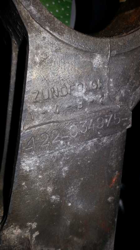

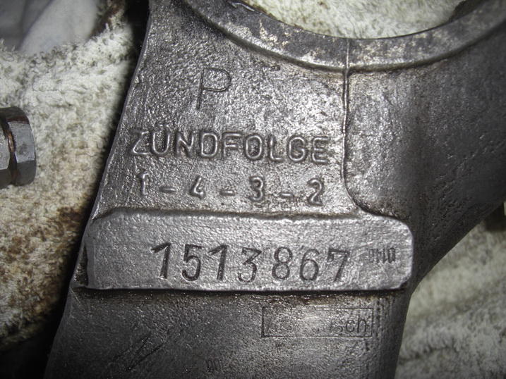

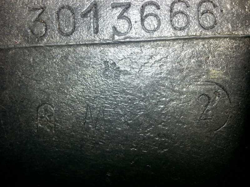

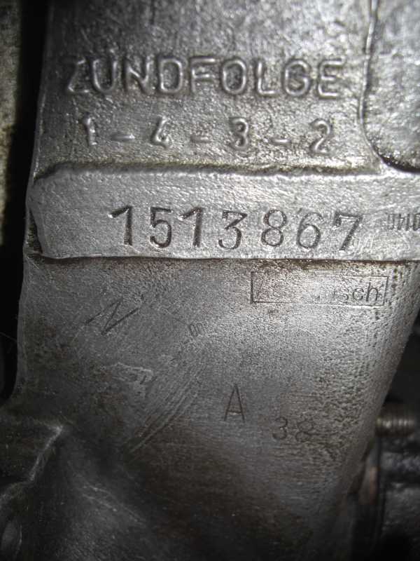

Ich habe auch noch mal drei Bilder eingefügt .
1 Bild die Motor Nr. mit X und Bild 2 + 3 von einem 56’er 30 PS Motor. Dort sind auch einige Zahlen und Buchstaben eingeschlagen.
Das A unter der Motor Nr. kann ich noch deuten ( Novotexstirnrad verbaut ) und Rechteckkasten mit „ Austausch“, aber was hat es mit den Zahlen 0140 + 38 auf sich hat und die Buchstaben P + N. :S

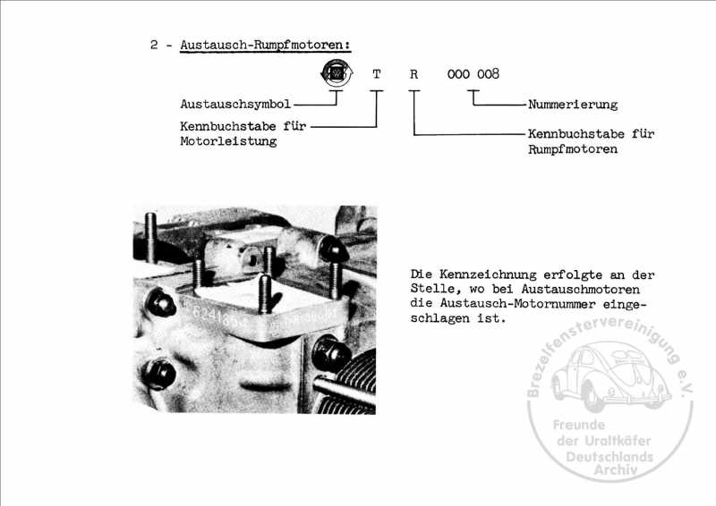

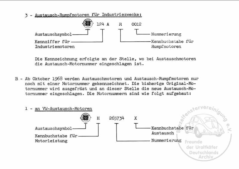

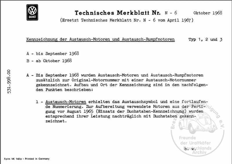

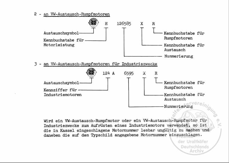

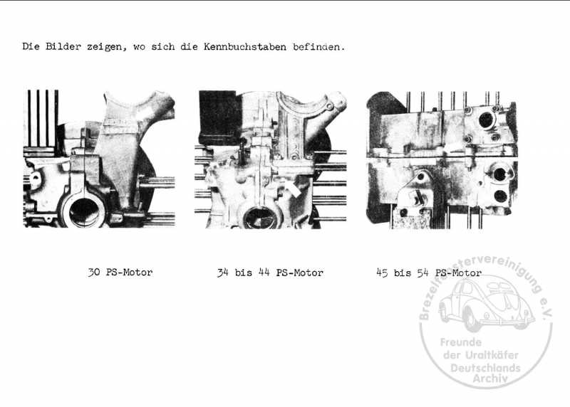

Wie haben in unsrem digitalen Archiv ein Technische Merkblatt zum Thema Kennzeichnung von Austauschmotoren. Damit löst sich zwar noch nicht das Rätsel dieses ominösen Stempel, bringt aber ein wenig Licht in die Sache. Ich glaube ich habe bei meinen gescannten Unterlagen die noch nicht im Archiv sind noch etwas älteres. Bei Gelegenheit schaue ich mal nach.
Da nicht jeder der hier liest Zugriff auf unser Archiv hat, lade ich das Merkblatt mal als Bilder hoch:
Wenn ihr mit der Funktion "Datei hinzufügen" Bilder anhängt bitte auf den Button "Einfügen" klicken, dann sind die Bilder auch direkt im Beitrag.
Jedes Mal eure Beiträge editieren ist lästig :angry:
Zum Thema:

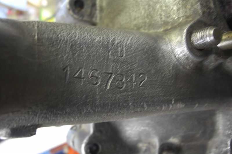

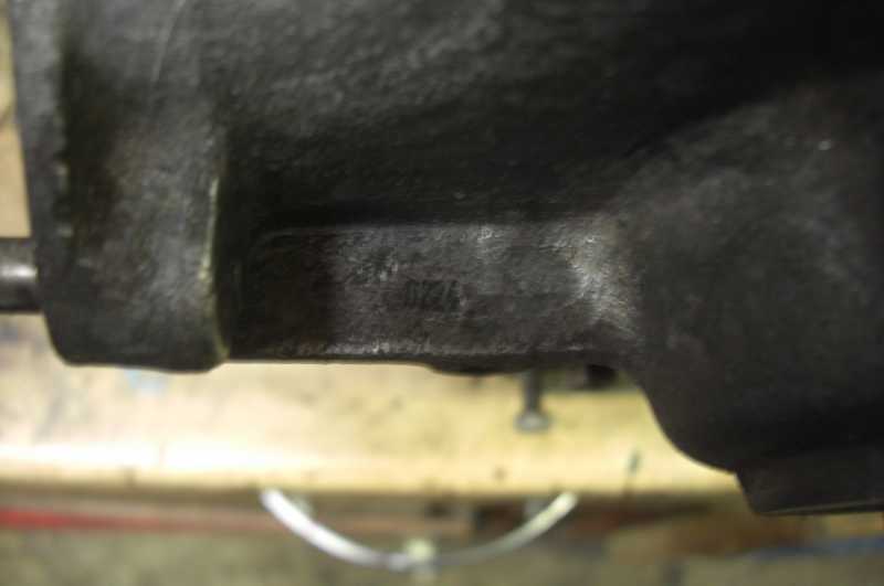

bin grade dabei den Motor mit der Nr. 1513867 zu revidieren .
Dabei sind mir wieder wieder zwei Nummer aufgefallen. Die erste Nr. 1467842 steht seitlich rechts auf dem angegossenem Limafuß und die Andere Nr. 0224 dort in der Nähe
wo die Spritpumpe sitzt.
Ich denke mal das die Nr. 0224 und die Nr. 0140 die auf den beiden Gehäusehälften eingeschlagen sind irgendwas mit Gusswerkzeug zu tun haben.
Warum nun auch noch die Nr. 1467842 da steht ist mir noch ein Rätsel!

04 Feb 2019 12:00 #2331
Paule antwortete auf VW 30 PS Motor / Zeichen über Motor Nr.
Hallo Zusammen,
jetzt bin ich was schlauer. :woohoo: Am WE habe ich mich mit einem Motorenexperten unterhalten und der gab mir folgende Informationen.
Die kleinen Nummern wie die Nr. 0224 + Nr. 140 sind Abnahmestempel aus dem VW Werk und ich habe noch mehr davon gefunden auf den Gehäusen.
Diese Nr. sagen aus, was an dem Gehäuse gemacht wurde und welcher Arbeiter es ausgeführt hat. Lagergasse , Gehäuse planen etc.
Da es sich bei meinem Motor Nr. 1513867 um einen originalen Austauschmotor aus dem VW Werk handelt , hat er nach der Revisiondie neue Nr. KD ( Kundendienstnr.) 1467842 bekommen, die seitlich rechts auf dem angegossenem Limafuß steht.
Paule
