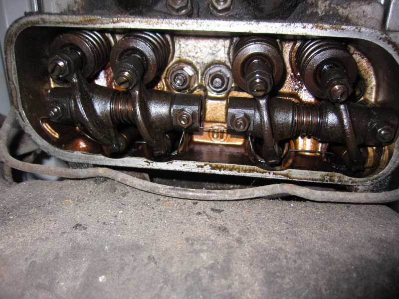

06 Jan 2020 23:40 #3054
Hans Müller-Daum antwortete auf Hartmetallfräser Ventilsitz für Zylinderköpfe
Hallo Thomas ,
interessanter Kopf . Woher stammt er?Das butterweiche Laufen durch einen anderen Ventilschnitt?

07 Jan 2020 04:14 - 07 Jan 2020 04:50 #3055
von Thomas Florian NRÜ
Thomas Florian NRÜ antwortete auf Hartmetallfräser Ventilsitz für Zylinderköpfe
Hallo Hans ,
die Fräser stammen aus den USA - wurden dort in den 60 er / 70 er Jahren für die Formel V entwickelt - habe ich mal in Argentinien oder Brasilien erstanden ( genau weiß ich das nicht mehr )
Natürlich ist das Überarbeiten und einschleifen der Zylinderköpfe / Ventile nur ein Teil der dazu beiträgt das die Motoren wieder gut laufen können - sprich dadurch wieder gut schließen ! Nach meiner Kenntnis sind dann auch neue oder nachgeschliffene Ventile einzubauen ( steht so im Reparaturleitfaden Kapitel M 7.4 - 7.6 ) ich bin nicht der Spezi für den Motorenbau - versuche nur einen kleinen Teil davon besser zu verstehen
Gruß Thomas
Gruß Thomas
