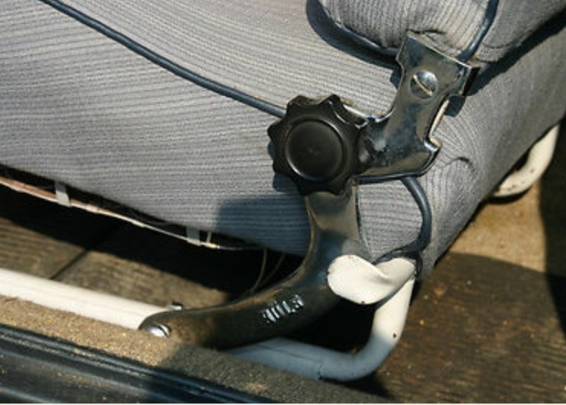

Hallo, bei meinem Ovali Bj. 7/1955 sind Hüls Beschläge verbaut, sind die passend zu dem Baujahr ?

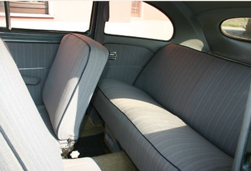

Zudem wüsste ich in dem Zusammenhang gerne ob es sich noch um die original Sitzbezüge handelt.
Der Wagen wurde in Belgien gebaut und bereits einmal restauriert, daher bin ich mir nicht sicher.

Hallo Stefan!
Ja genau, da hast du original Beschläge die es für die Baujahre bis 55 gab., sieht toll aus. Solche hätte ich gern für meinen 53er, finde aber leider keine.

Hallo Stefan,
die Sitzbezüge sind nicht mehr original, sind aber sehr ähnlich von der Farbe und die Keder sind auch an das Original angelehnt.
Richtig wäre für Bj.54/55 ein blau / grauer Stoff mit feiner Cord-Struktur (den gab es passend zur Außenlackierung auch in beige, und grün).
Auch dass der Stoff an den Seiten der Sitze (den Wangen) schräg verläuft, deutet auf einen nicht so perfekte Restaurierung des Gestühls hin.
