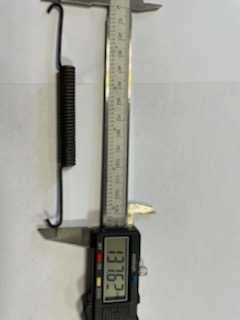

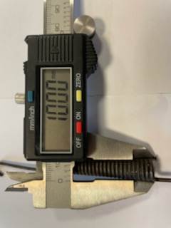

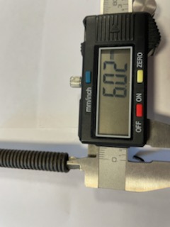

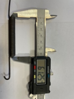

Jetzt bin ich es nochmal, Veteranenservice kann leider keine dieser Federn mehr liefern. Ich hab mal ein paar Bilder mit Maßen beigefügt. vielleicht weiß ja jemand ob diese auch woanders eingebaut wurden.

fehlen Dir Federn, oder willst Du die prophylaktisch erneuern?
Die Federn auf den Bildern sehen nicht so schlecht aus, die könnte man wahrscheinlich weiter verwenden.
Solange die Federn nicht an Kraft verloren haben (durch Überstreckung) oder an der Einhängung eingelaufen sind, oder durch Korrosion mehr als üblich gelitten haben, kann man sie weiter benutzen.
Der optisch perfekte Zustand (den man durch neue Teile erreicht) ist schnell dahin und auf den kommt es auch nicht an.
Habe noch mal in den Reparaturleitfaden geschaut, demnach gibt es als Hauptunterschied die Bremse von 50-55 mit 2 Federn und ab 8/55 mit 3 Federn wie sie von vielen Händlern fälschlicherweise als passend für 51-57 angeboten wird.

mein Auto ist noch in Polen bei der Kaeferfabric. Bartek, der Eigentümer hat mich gebeten, 3 der langen Federn zu besorgen, da die Alten nicht mehr zu verwenden wären. Ich hatte ihm die bekannten Anbausätze von csp zugeschickt. Diese sind allerdings erst für Baujahr ab 54 richtig. Ich habe. jetzt eine Firma bei München gefunden, die die Federn wieder wie original nachbaut. Ich hoffe, dass die dann passen.
