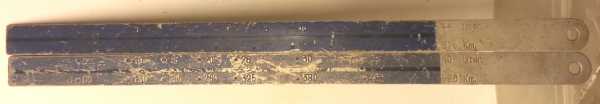

Ich habe mal meine beiden originalen, verschiedenen Peilstäbe fotografiert.
Die Abstände für den 40L Tank sind wie folgt:
47mm Reserve
32mm = 10L
23mm = 15
23mm = 20
23mm = 25
40mm = 30
43mm = 35
45mm = 40
Also doch deutlich abweichend von deinen Angaben!
der andere Stab auf dem Foto stammt aus einem 57er Ovali, den ich einmal besessen hatte. Bislang dachte ich aufgrund der Angaben auf dem Stab immer, dass dieser Tank ab 8/55 44Liter Inhalt hätte, doch ein Blick in verschiedene Literatur Quellen lässt mich jetzt zweifeln. Selbst in mehreren Betriebsanleitungen ab 8/55 steht 40L Tankinhalt... Entweder gehen mehr Liter in den Tank und der Peilstab gehört zu einem Käfer Tank, oder der Stab wurde irrtümlich mal für den Käfer angeschafft und gehört eigentlich in ein anderes Fahrzeug.
Vielleicht kann ja jemand mal einen Bj.55-61 auslitern.

Hallo Thomas,
ja, die Angaben stimmen und ich habe jetzt den anderen Stab mit der Angabe 44L noch mal nachgemessen, hier die Millimeter Angaben angefangen von unten:
45mm Reserve
35mm = 10L
35mm = 15
25mm = 20
25mm = 25
25mm = 30
23mm = 35
24mm = 40
40mm = 44Liter (also nur 4 Liter mehr, dafür aber der längste Anstand zur darunter liegenden Markierung)

PanTau antwortete auf Peilstab, Benzinmesstab
Vielen Dank!
Jetzt muss ich nur noch rausfinden, ob ich einen 40 oder 44 Liter Tank habe.
Eine Frage noch zur Handhabung: Wird der Peilstab irgendwo eingehängt/angelegt oder sind die Maße ab Bodenblech Tank, also bis Tankboden reinhalten und dann ablesen?
8 Jahre 2 Wochen her - 8 Jahre 2 Wochen her #1282
Cabrio55 antwortete auf Peilstab, Benzinmesstab
Genau Thomas, bis zum Tank-Bodenblech und dann ablesen.
Nach dem Messen passt der Stab übrigens sehr gut unter die Kofferraumhaube, in der Mitte der Haube zwischen Innen- und Außenblech im Bereich des VW Zeichens. Dort ist er immer Griffbereit und verschwindet nicht irgendwo im Kofferraum.
