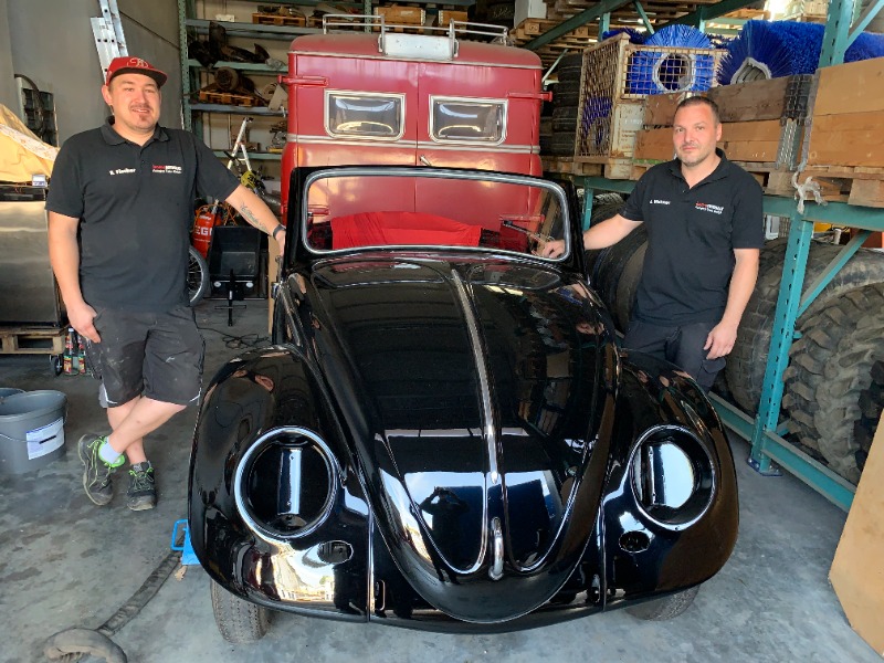

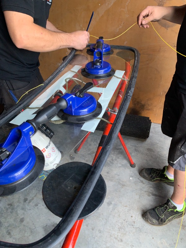

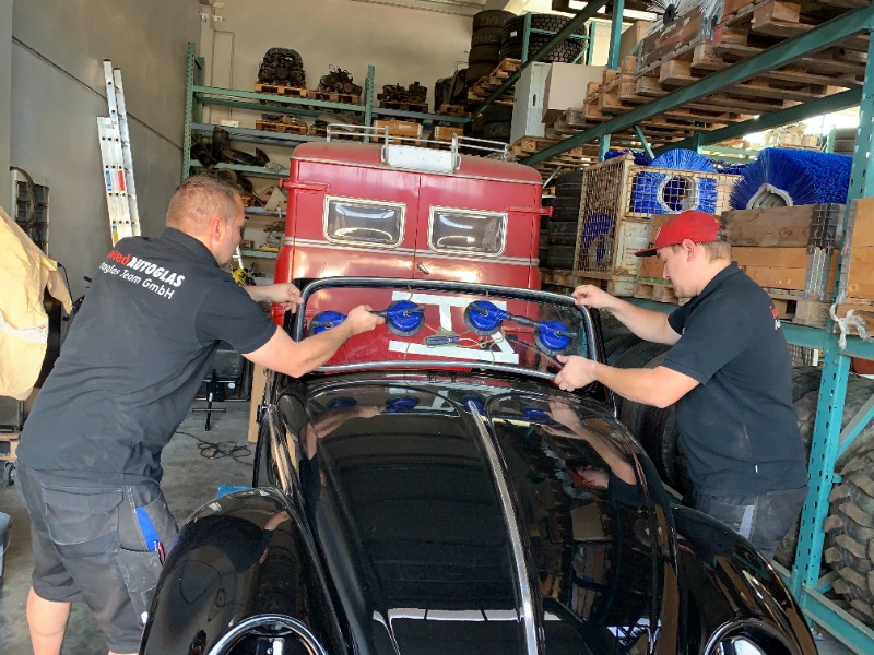

Scheibe ist drin, Dank Reparaturleitfaden und den netten Monteuren vom Autoglas-Team.

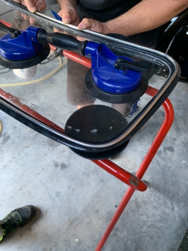

Auch die Zierleiste wird mit einem Kabel eingezogen.
