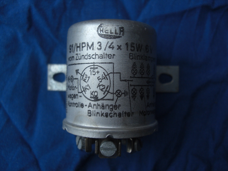

16 Jan 2022 20:37 #6373
Cabrio55 antwortete auf Blinkrelais 6V für Anhängerbetrieb
Also wenn ich mir das Schaltbild auf dem Gehäuse des Hella Relais bei Oldtimerbedarf ansehe, dann ist dort doch ein vierter Kontakt: CP oder so beschriftet (kann man auf dem Bild schlecht erkennen), das wird der Kontakt für die zusätzliche Kontrollleuchte sein.
Ich würde das nehmen, schaut vielversprechend aus.
- Beiträge: 515
- Dank erhalten: 54
16 Jan 2022 21:19 #6374
swfreund antwortete auf Blinkrelais 6V für Anhängerbetrieb
Das ist nicht derKontakt für die zusätzliche Kontrollleuchte!!
Wolfgang
(Bitte hier nur was schreiben,wenn es auch stimmt)
Wolfgang
16 Jan 2022 21:26 #6375
Wolfgang, dann lass uns doch bitte nicht dumm sterben und kläre uns bitte auf. Das würde mich sehr freuen!
