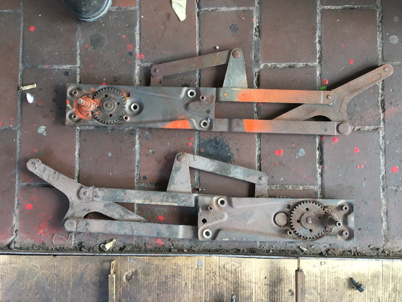

ich suche dringend für mein 09/1953 Cabrio einen Fensterheber Fahrerseite vorne.
Mein defektes Original ist von Keiper, aber vielleicht gab es den Fensterheber auch von Atlas.
Foto anbei zeigt rechts und links.

Moin Thomas,
ich fürchte, dass es nicht einfach werden wird besseren Ersatz zu finden.
Was genau ist denn defekt an dem Heber? Wahrscheinlich musst Du Deinen Heber reparieren.

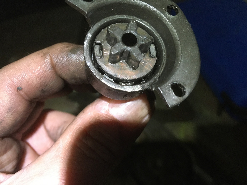

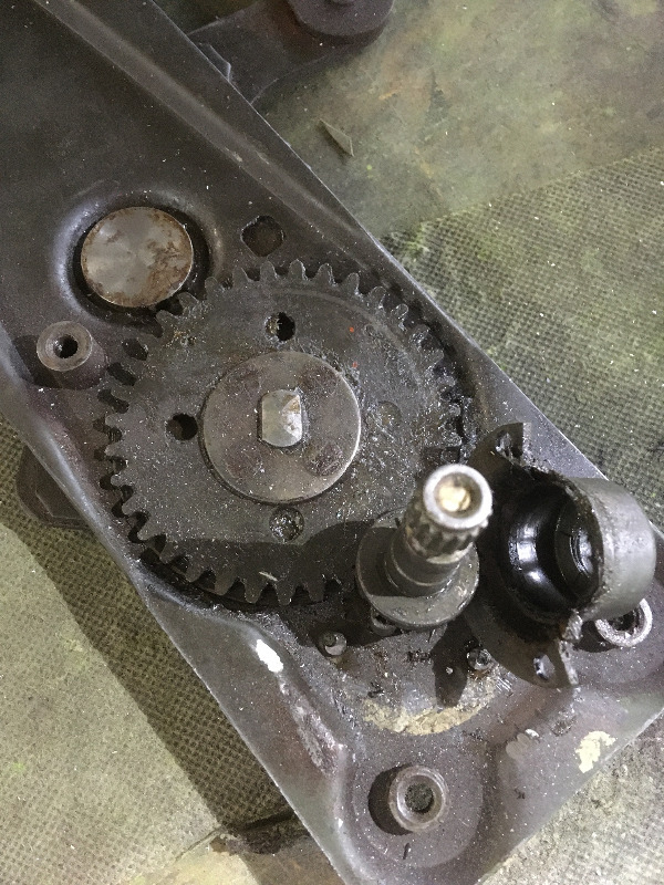

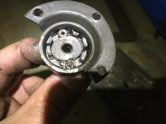

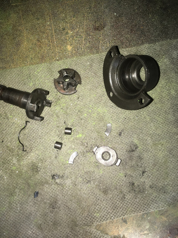

Hallo Jens,ich kann nicht wirklich sagen, was defekt ist bzw. fehlt, weil nach dem Zerlegen nur noch zwei Metallsplitter aus dem Schneckengehäuse fielen. Vielleicht die Reste einer Scheibe oder eines Rings, was sich über die Zeit aufbearbeitet hat. (Siehe Foto 6017). Die vorhanden Bauteile scheinen in Ordnung, deshalb erscheint es nicht sinnvoll, etwas z.B ein Zahnrad zu ersetzen ohne die Ursache zu kennen. Jedenfalls lies sich der Heber nach den Zusammenbau einige Zeit schwergängig kurbeln, aber nun ist nach zwei Umdrehungen Schluss. Der Mechanismus klemmt und lässt sich nur wieder zurück drehen. Vielleicht hat jemand ein intaktes Innenleben schon einmal gesehen und kann einen Tipp geben. Danke

Hmm, dass habe ich so noch nicht gesehen Ich meine mich zu erinnern, dass mein Heber (Bj54/55) nicht so viele Einzelteile unter dem Deckel des Ritzels gehabt hat...
Ich werde noch mal sehen, ob ich irgendwo noch alte Fotos meines Hebers habe, wobei dir dass dann auch kaum weiter hilft.
Könnte sein, dass einfach eine Scheibe sich aufgelöst hat und die Einzelteile für eine Schwergängigkeit sorgten, bzw. blockiert haben.
Du kannst doch versuchen, erstmal alles mit 2 Schrauben zusammenzubauen, nur um zu sehen, ob der Heber jetzt wider alle Umdrehungen zulässt. Wenn ja, dann muss man nur schauen, wo ggf. eine Scheibe gesessen haben könnte.

Hallo Thomas,
zerlege deinen Beifahrer Heber bei dem es noch in Ordnung scheint. Damit erkennst du was defekt ist. Es macht Sinn nach 70 Jahren auch diesen Bereich zu reinigen und frisch zu fetten.Für ein Cabrio sollte der Heber perfekt sein,nicht nur gut damit er sich ordentlich einstellen läßt. Meißtens ist mindestens zusätzlich der Halbbogen verschlissen.Öfter aber auch mehr. Besonders auf der Fahrerseite. Für meinen Heb habe ich mich da richtig reingekniet und auch Drehteile anfertigen lassen.
