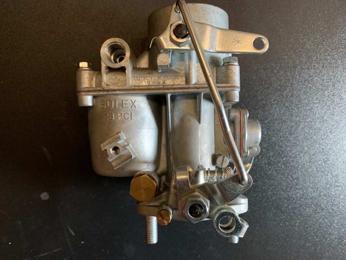

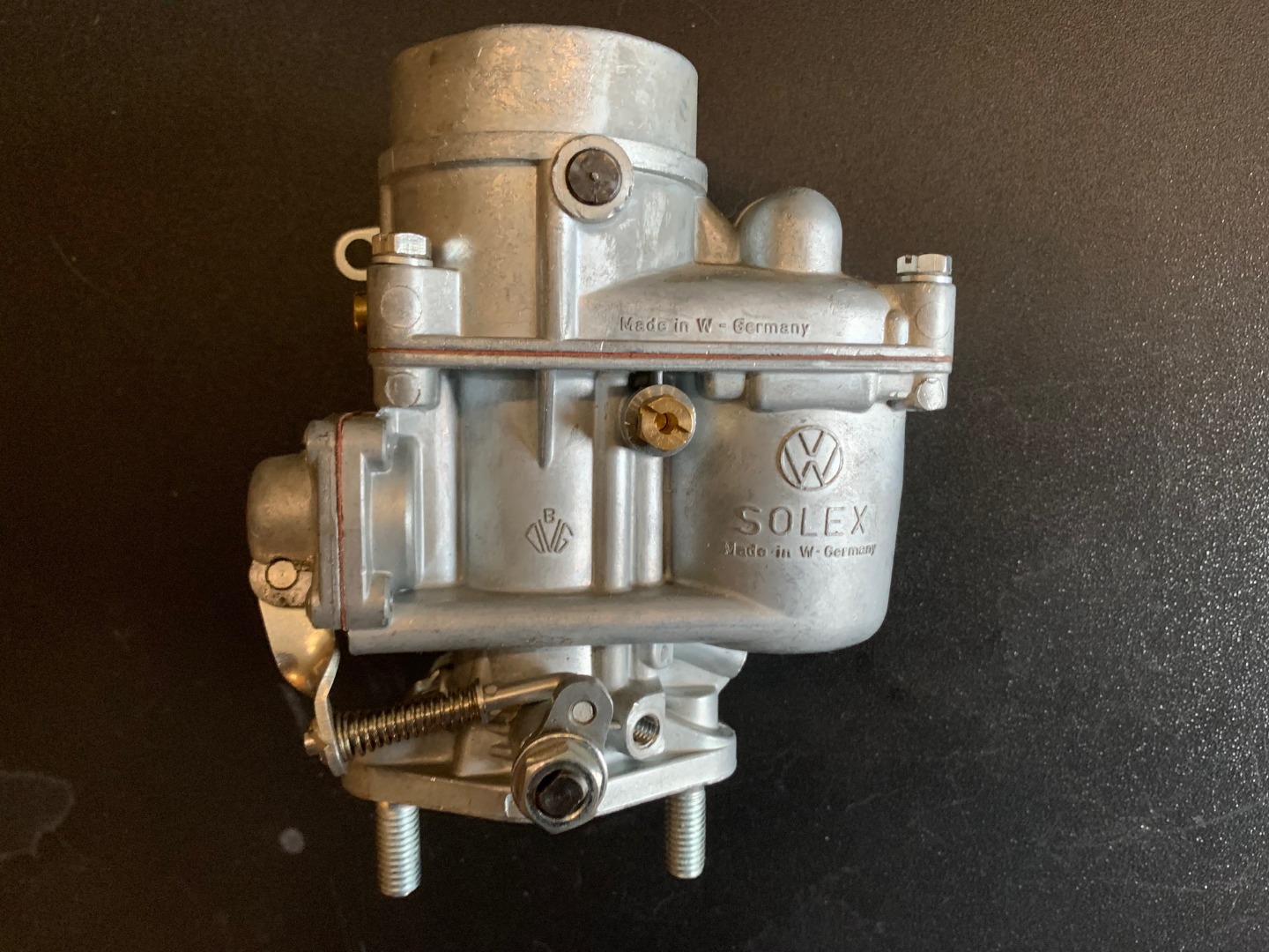

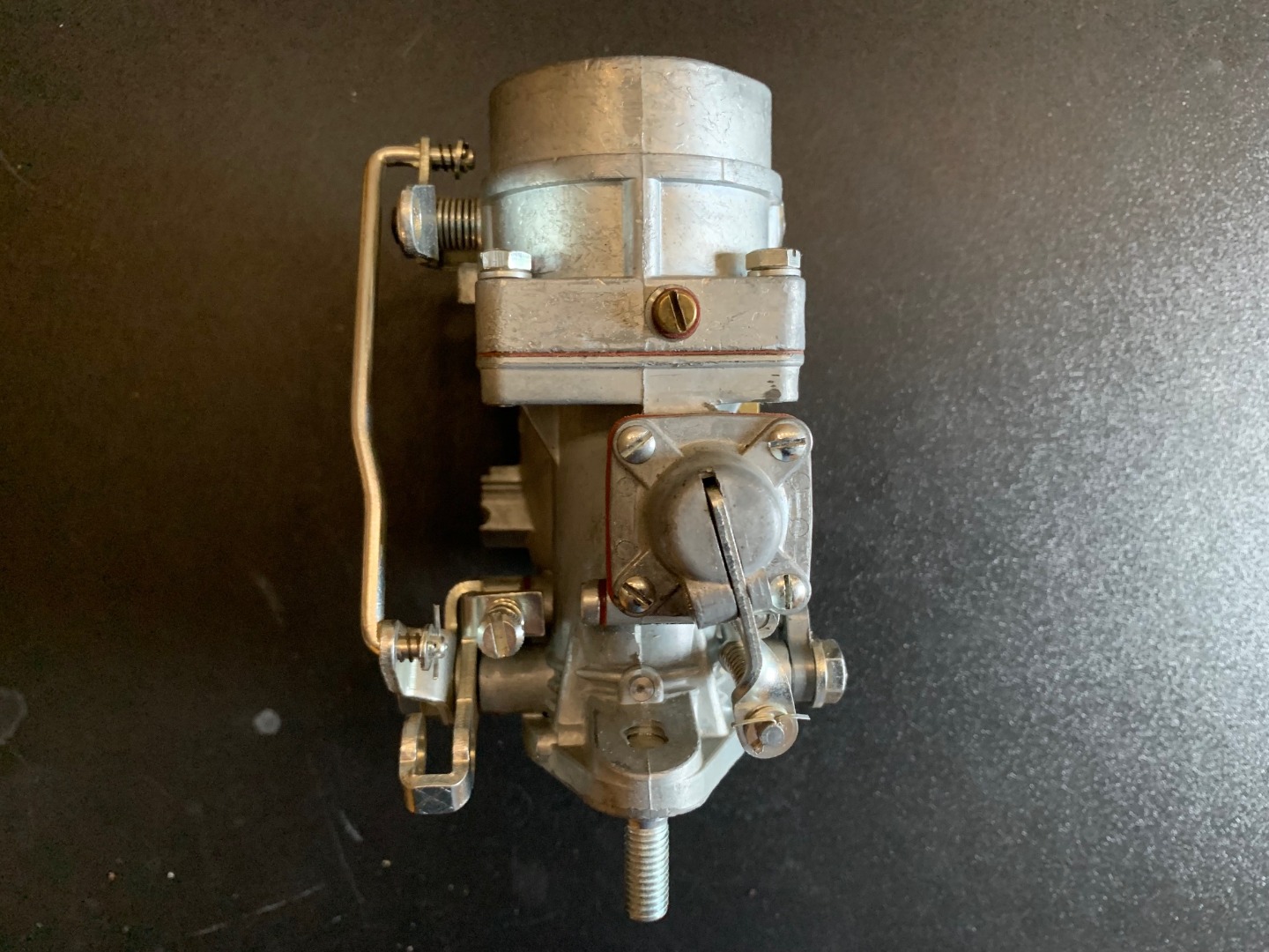

Hallo Georg,
mit Schwimmerhöhe oder Beschleunigerpumpenmembran hats das was du beschreibst eher weniger zu tun. Bevor du den Vergaser tauschst prüfe erst einmal folgende Dinge:
- Ventilspiel.
- Kontaktabstand der Unterbrecherkontakte.
- Zündzeitpunkt (entweder nach Gehör, man hört das Ticken oder mit einer Prüflampe - nicht anblitzen)
- Leerlaufgemischschraube rausdrehen und schauen (notfalls mit einer Lupe) ob die feine Spitze verbogen ist.
- Dosselklappenwelle auf Spiel prüfen prüfen und ggf. die Buchsen erneuern oder erneuern lassen.
- Vergaser in betriebswarmen Zustand gem. Betriebsanleitung einstellen.
- Die Unterdruckdose am Verteiler prüfen (wenn du nicht weißt wie das geht kannst du dir hier im Archiv einen Reparaturleitfaden herunterladen).
- Ggf. mal bei laufenden Motor mit Bremsenreiniger vorsichtig (nicht auf die Krümmer) rechts und links auf die Flansche des Ansaugrohres sprühen und schauen ob die Drehzahl ansteigt. Steigt sie an ist dort etwas undicht und er zieht falsch Luft.
Erst wenn du das alles geprüft hast kannst du dich auf die Suche nach einem neuen Vergaser machen oder den alten überholen lassen.
Die 28 PCI machen aber regelmäßig und richtig eingestellt i.d.R. keine Probleme, meist ist nur die Welle ausgeschlagen.
Für den 28 PCI haben wir im Archiv auch das Handbuch von Solex. Findest du und unter Handbücher Leitfäden -> sonstige.
Ansonsten sollte für einen 57er Ovali (habe selber einen) in Verbindung mit einem serienmäßigen Bosch VJU 4 BR 8 Verteiler der Vergaser so aussehen:
(Der neue Vergaser auf den Bildern ist nicht zu Verkaufen!)
