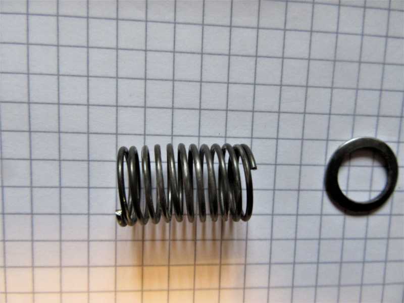

Hallo suche die Feder und die Unterlegscheibe welche im Sperrwolf laut Einbauleitung verbaut werden soll. Oder gibt es Alternativen.

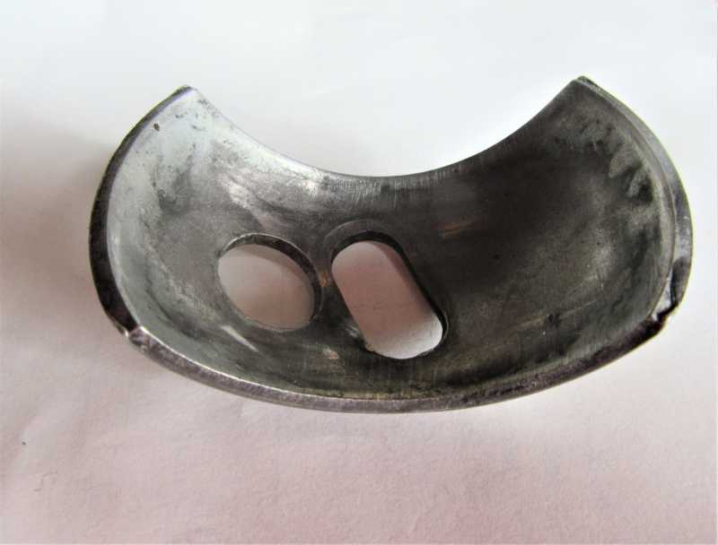

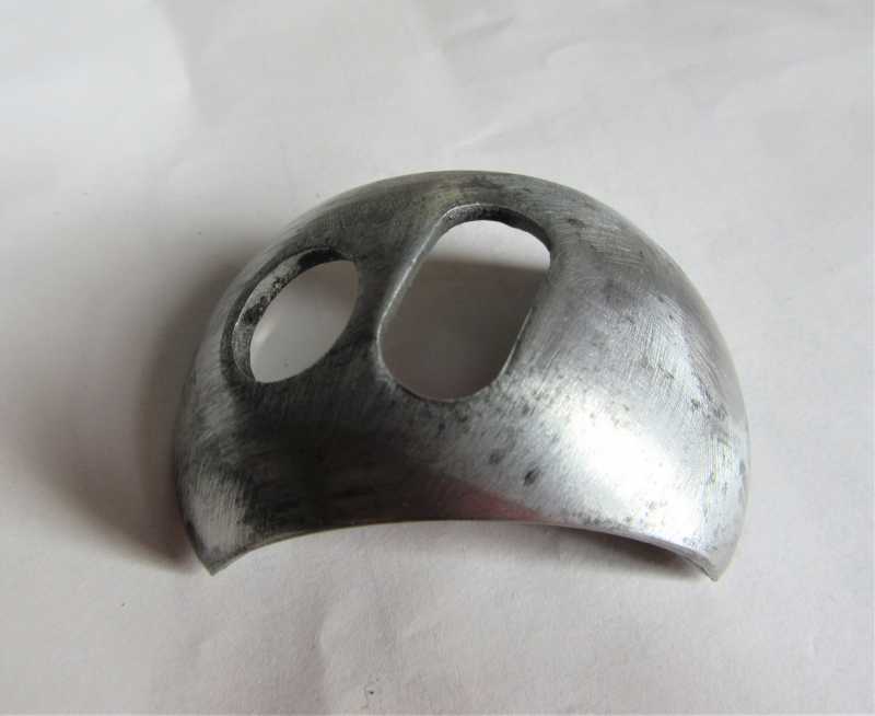

ist es das Teil, das gesucht wird?

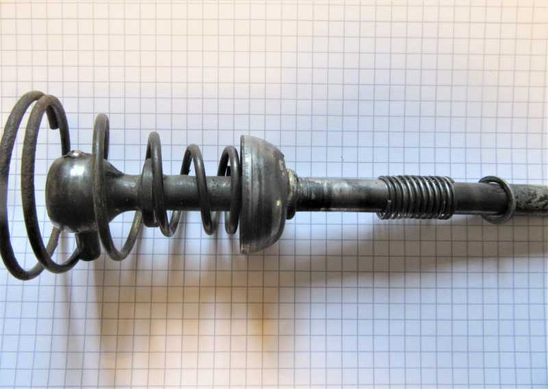

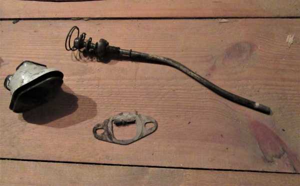

Hallo Carsten,
ich habe meinen Waso-Sperrwolf noch nicht eingebaut. Anbei ein Foto der Schaltstange mit der Feder und der Scheibe. (ich werde eine gerade Schaltstange einbauen, habe ich noch am Lager)
Leider habe ich keine Feder oder Scheibe, die ich entbehren könnte.
Ein paar Hinweise zur Druckfeder:
gesamt Länge ca. 20,5 mm, bei einem Druck von 300-400 g ist sie geschlossen, äußerer Durchmesser
ca. 13,1 mm, Drahtstärke max. 1 mm.
Die Scheibe hat einen inneren Durchmesser von ca. 11 mm, außen hat sie ca. 15 mm. Die Scheibe ist leicht konisch, nicht flach.
Vielleicht kann man sowas im Fachhandel bekommen, ich drücke die Daumen.

Hans Müller-Daum antwortete auf Teile für den Wasosperrwolf
Hallo Bernd,
Scheibe 10,5x15x1 für WASO Schaltschloss
Die Feder könnte es sein. Ich bin mir nicht 100% sicher.Wenn ich mein Schaltschloß eingebaut habe ,was noch dauert, kann ich mehr dazu sagen.
Feder Maße: Höhe 70mm
Durchmesser unten 50mm
Durchmesser oben 24mm
Drahtstärke 3mm
10 Windungen
