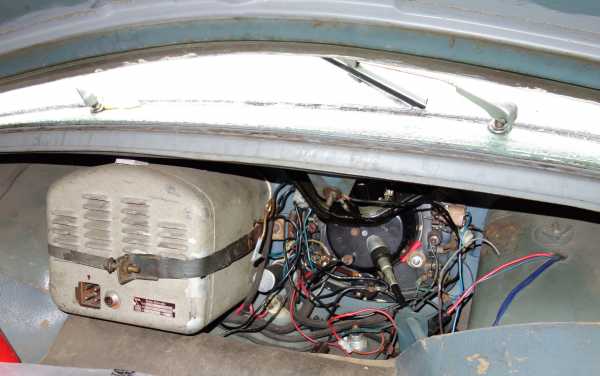

12 Feb 2018 11:14 #1572
von Dirk
Dirk antwortete auf Befestigungssatz Radio Becker Monza ?
So sieht es in meinem Cabrio aus. Trotz des hohen Gewichtes wird das Radio super gehalten.

12 Feb 2018 15:39 #1573
von skrewdriver
skrewdriver antwortete auf Befestigungssatz Radio Becker Monza ?
hallo dirk
danke für das bild.
jetzt ist es für mich nachvollziehbar wie die montage erfolgt.
bevor ich das spannband nachbaue-
hat jemand sowas auf lager und verkauft es oder gibt es zum nachbau ab.
gruss matthias
danke für das bild.

12 Feb 2018 20:50 #1575
Hans Müller-Daum antwortete auf Befestigungssatz Radio Becker Monza ?
Hallo Matthias,
das sieht nach der Batteriebefestigung ab Ovali aus.

13 Feb 2018 08:37 #1576
von skrewdriver
hallo
jens
an den firmen die audoradios überholen bin ich dran.
angeblich hat die firma königs was,verkauft das aber nur wenn ich das radio bei ihnen überholen lasse.
werde aber da nochmals nachhaken.
wollte auch die radiofirmen die auf der retro-classic in stuttgart ausstellen ansprechen.
werde weitere radiofirmen in den nächsten tagen ansprechen.zur zeit wegen fasching viele nicht ansprechbar.
hans
danke für den tip.habe im katalog bei veteranen-service mal nachgeschaut.aus dem schannband liesse sich was machen.das band wird mit einer lasche,oben in der mitte, ,einfach umgeklappe .gespannt.müsste man abändern um ein spannen mit einer stellschraube zu ermöglichen.
