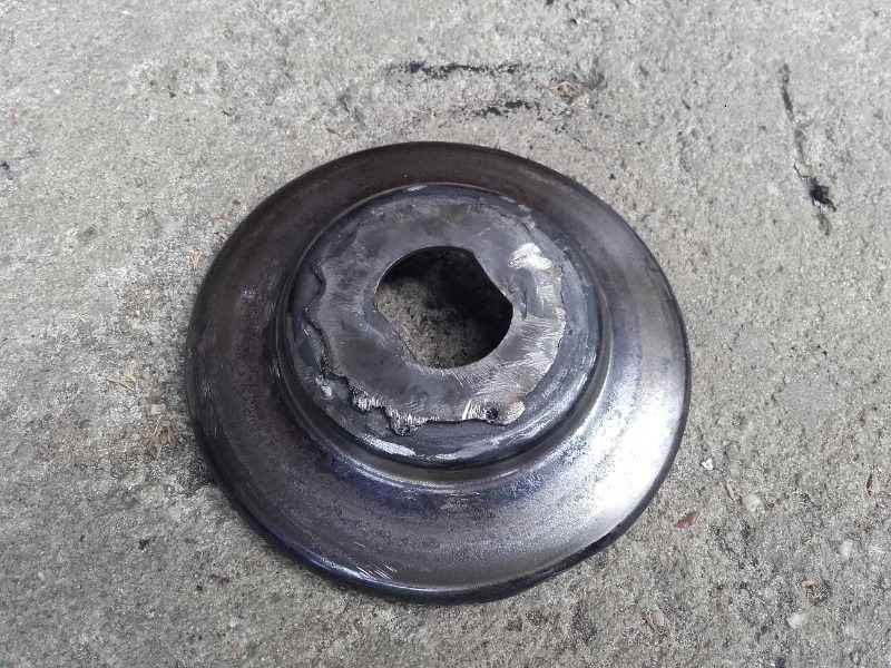

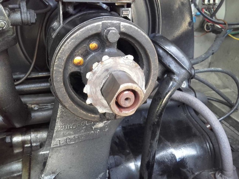

Ich habe meine Brezel jetzt schon über 26 Jahre und musste jetzt doch noch feststellen, dass der Vorbesitzer oder die Werkstatt bei der Restauration gepfuscht hat. In letzter Zeit klapperte irgendwas eindeutig drehzahlabhängig im Motorraum. Der Übeltäter war schnell gefunden: die hintere Riemenscheibe der Lichtmaschine ließ sich von Hand drehen wobei die vordere fest war.

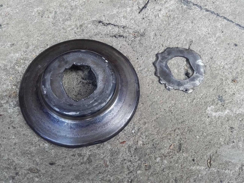

Vor meiner Zeit muss hier mal was passiert sein. Bei Demontage stellte sich heraus, dass das Loch für die Lima-Welle in der Scheibe wohl schon früher mal defekt war und hier einfach eine der Distanzscheiben unfachmännisch aufgeschweißt wurde. Dies hat die letzten 26 Jahre (und sicherlich noch länger) tatsächlich gehalten und ist mir nie aufgefallen, nun war aber doch Schluss mit Lustig.
Ich kann zwar Schweißen möchte aber diesen Pfusch nicht wiederholen. Daher die Frage: hat noch jemand eine solche hintere Riemenscheibe und würde sich für (kleines) Geld davon trennen?
