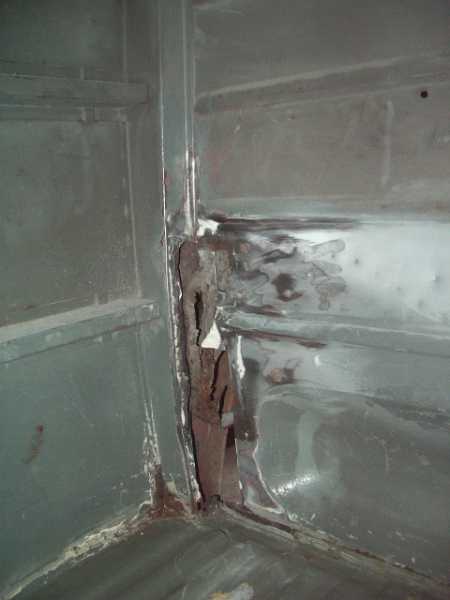

Hallo an die auch Busfahrer von euch,
wie sieht denn die B-Säule von innen im Originalzustand aus?
Geht der "Falz" von Oben nach unten weiter, oder hört er auf?
Und wie sieht Sie von der Radseite aus? Ein durchgehendes Blech?
Vielleicht kann mir ja jemand ein Bild von Innen und vom Radlauf her zukommen lassen,
wäre sehr dankbar.
Anbei ein paar Bilder von meinen, rechts und links.
Danke und mit Grüßen aus dem Allgäu,
Reinhard

Hallo Reinhard,
ich habe zwar keinen T1, doch ich meine zu verstehen, was Du meinst:
In den beiden Bildern von innen ist die Trennwand zwischen den beiden B-Säulen zu erkennen, die Trennwand hat horizontale Sicken, die zur Säule hin auslaufen. Die B-Säule ist entsprechend zur Karosserie-Außenkontur gebogen. Trennwand und B-Säule werden an einem Blechflansch miteinander verschweißt, wodurch eine - parallel zur B-Säule verlaufende - Linie entsteht (Falz). Diese Linie läuft natürlich bis zum Fahrzeugboden, wo die Trennwand endet. Dieser Blechfalz wurde durch dass Reparaturblech unterbrochen, die Struktur, bzw. der Verlauf des Falzes stimmt hier also nicht mehr.

Danke für deine Antwort.
Vielleicht bekomme Ich ja noch ein Bild von Jemanden.
Den Abschnitt links und rechts von der Trennwand gibts einzeln wohl nicht als Reparaturblech.
Muß mir da glaub was selber Kanten, Maße wären hier aber von Vorteil!
