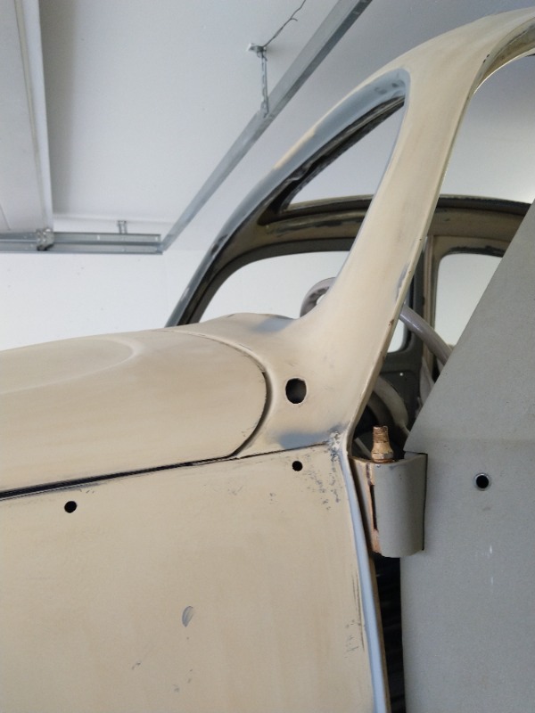

Ich erlaube mir noch eine Frage zu unserem 1952er Brezel. Wir sind nicht so ganz sicher, wo bei diesem Fahrzeug die Radioantenne hin kommt. Im Moment hat er ein Loch dafür vorne links in der A-Säule (siehe Bild). Ist das korrekt oder kommt die irgendwie anders? Schon jetzt noch einmal vielen Dank und einen herzlichen Gruss!
Dani
Dani

Hallo Dani,
1952 war es noch üblich, die Antenne in der Mitte der Windschutzscheibe (dort wo später die Scheibenwaschdüse platziert wurde) oder außen am vorderen linken Seitenteil anzubringen. Die Teleskopantenne, für die das Loch in der Ecke zur Windschutzscheibe gebohrt wurde (wie auf dem Bild) gab es erst später. Also, wenn der Käfer die Antenne wie 1952 üblich haben soll, dann gehört sie eigentlich nicht in das vorhandene Loch.

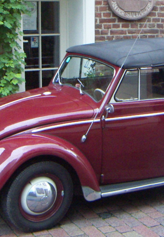

Außerdem ein Bild mit Käfer und Seitenantenne.
hier ein Link zu einem Shop, wo man die Mittelantenne erwerben kann:
www.repuestossam.com/en/beetle/split/s021.html
