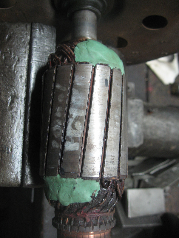

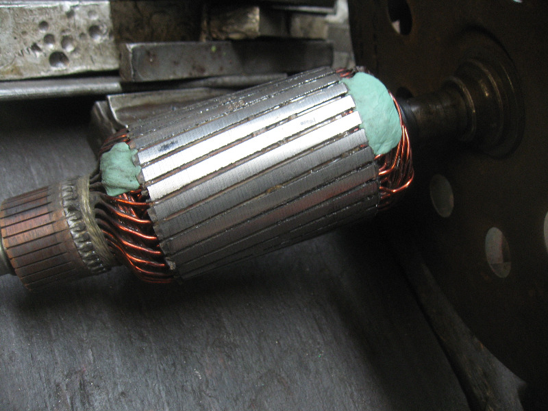

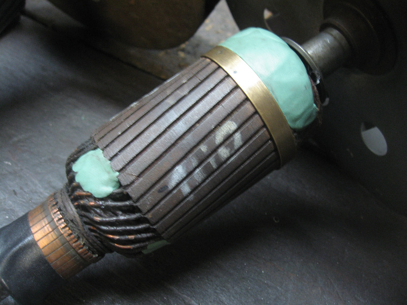

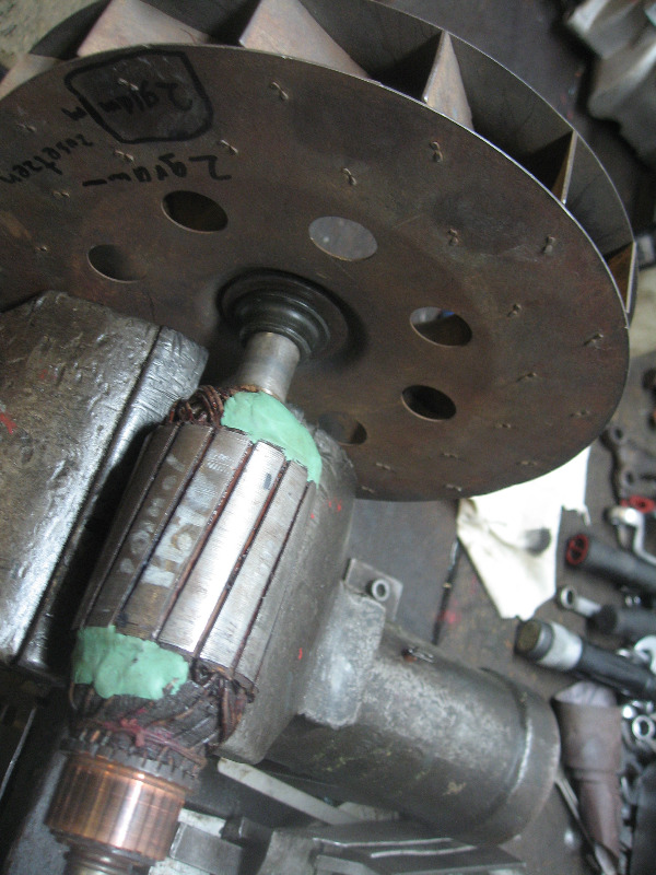

Seit ich Motoren mache binde ich mir die Mühe und Kosten ans Bein,daß ich Kurbelwelle und Schwungscheibe penibel auswuchten lasse ( Ich bin dabei) Der Erfolg zeigt sich durch zitterarmen Motorlauf,Geräuschminimierung und Schonung des Antriebsstranges. Bei Lichtmaschine und Lüfterrad hielt ich eine Auswuchtung für nicht notwendig, wollte mich aber immer mal mit diesem Thema beschäftigen. Ich nahm mir mal drei Limaanker mit Lüfterrad ( 120 Watt-Brezel, 160 Watt
Ovali und eine 6 Volt 45 A.) Das Ergebnis war geradezu erschreckend!!!!
Auf den Bilder könnt Ihr erkennen wieviel "Wuchtkitt" (Mit Bleistaub versetzter 2 Komponentenwerkstoff) notwendig waren um Anker und Lüfterrad ausgewuchtet zu bekommen. Auf den Lüfterrädern mußten noch zusätzlich abgewogene Blechstücke aufgepunktet werden.
So das ist nun die gute VW Qualität!!! Wie hieß noch der alte VW Werbespruch:
Unerbittlich im Werk geprüft!

Es geht auch daheim auf einem Wuchtbock für Schleifscheiben oder (weniger genau) mit Wuchtböcken für Motorradfelgen, die es günstig vom Chinamann gibt.

Das kann ich so nicht unterschreiben!! Die Teile auf den Fotos sind dynamisch ausgewuchtet. Das geht so auf einem Wuchtbock überhaupt nicht. Wuchtböcke sind nur für schmale Teile geeignet. Motorradrad, Fahrradrad und Schleifscheiben.

Das Lichtmaschinenteil sollte kein Problem sein..nach meiner Meinung und das Lüfterrad auch nicht.
Besser als überhaupt nicht Gewuchtet.
Sieht man auch an Deinen "Klebepads", dass die an fast gleicher Stellle liegen.

Ob eine statische Wuchtung zum Ziel führt,ist ein zweischneidiges Schwert. Nach statischen Auswuchten durch Auspendeln,kann die Gesamtunwucht (dynamische Unwucht noch schlechter sein wie "unausgewuchtet. )
Wenn Du das Teil auspendeln läßt,an welche Stelle gegenüber der nach unten gependelten Stelle machst Du dann das Gegengewicht.???? Die Stelle weiß man nicht!
05 Okt 2022 23:20 #7555
Cabrio55 antwortete auf Ich habe es geahnt.......................................................
Um das vielleicht noch deutlicher zu sagen, Wolfgang: Wenn man eine lange Lichtmaschinenwelle auspendelt, soll dann das Gewicht links, rechts oder in der Mitte angebracht werden? Bei einem schmalen Lüfterrad, oder einer Riemenscheibe ist das einfacher, da oben links und oben rechts nicht weit auseinander liegen.Ob eine statische Wuchtung zum Ziel führt,ist ein zweischneidiges Schwert. Nach statischen Auswuchten durch Auspendeln,kann die Gesamtunwucht (dynamische Unwucht noch schlechter sein wie "unausgewuchtet. )
