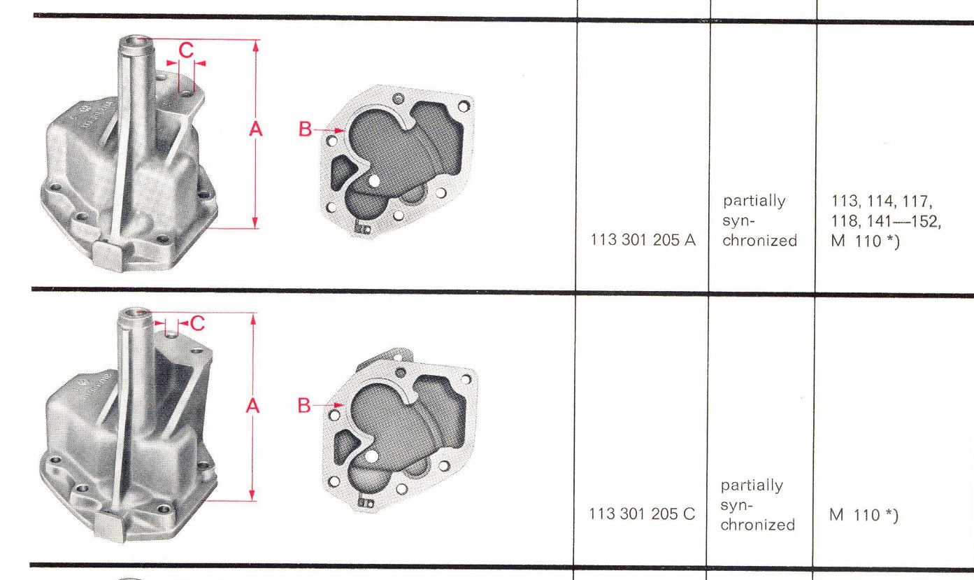

Das Schaltgehäuse des Teilsynchrongetriebe änderte sich ab Fgstnr: 2528667. Gleichzeitig änderte sich der Schalthebel im Gehäuse und die drei Schaltstangen. Die ET nummer des Schaltgehäuses wurde jetzt 113 301 205 A. Genau ein Jahr später Fgstrn. 3192506 wurde wieder das Gehäuse geändert. Es hat jetzt die Nummer 113 301 205 C. Die Innereien blieben aber gleich, bis zum Ende des Teilsynchrongetriebes für den Standart September 1964. Wer kennt den Unterschied dieser beiden Gehäuse?

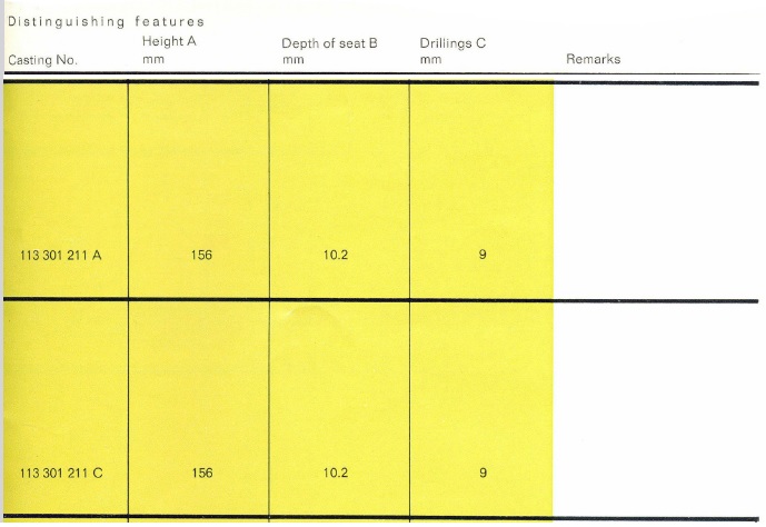

wenn ich mir die Bilder so ansehe, dann fällt auf, dass die genannten Maße alle gleich sind bei Variante A zu C. Aber man kann deutlich erkennen, dass der Flansch zur Befestigung des Gummilagers geändert wurde, hier würde eigentlich noch ein Maß "D" in Tabelle, bzw. den Bildern fehlen dann würde der Unterschied schneller deutlich werden...

Im Übersicht "Technische Änderungen" gibt es in Kapitel "H" bei FG# 3 192 507 kein geändertes Schaltgehäuse. Jedoch gibt es ein geändertes Gummimetall-Lager, vorn:
"Neu: Flache Aussführung und geänderte Befestigung (Shore-Härte 53+/- 3). Bisher: Gewölbte Ausführung."
Ausserdem gibt Der Berater bei 113 301 205C die Note "M110 *" , nur für Kanada. . Das war in 1962 ein Kanadisches Standard-Modell mit hydraulischen Bremse und :"synchromesh gears". Nicht viel später wurde M110 (Kanada) umschrieben als "full synchromesh". Könnte es sein, das anfangs noch das TEILsynchrongetriebe geliefert wurde? Nur eine Vermutung, leider....
