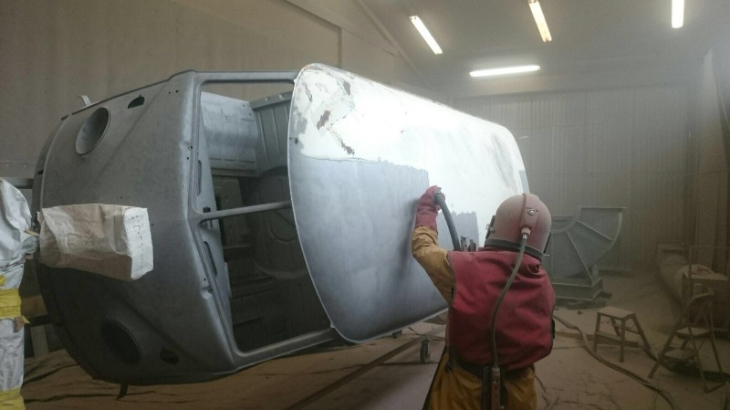

vor 5 Jahren habe ich angefangen einen VW Bulli T1 Bj. 1966 zu restaurieren und seit 3 Jahren ist er wieder auf der Straße. Der Bulli war ein amerikanischer Reimport , wobei die unteren 20 cm der Karossiere waren schon arg durchgerostet waren, was für den früheren Standort Kalifornien durchaus üblich ist. Die Renovierung ist wirklich gut gelungen, was auch durch ein Gutachten mit der max. Bewertung mit der Note 1 bestätigt wurde.
Nach der kompletten Demontage stand ich auch vor der Frage was mache ich mit der Karosserie: KTL oder Sandstrahlen.
Da es hier in der Nähe einen sehr guten Sandstrahler gibt, der sich u.a. auf Oldtimer spezialisiert hat, wurden alle Karosserieteile bei ihm mit Backpulver (Natriumbicarbonat) gestrahlt. Durch das Material wird vermieden, dass die Bleche heiß werden und sich verformen, was sich bei allen Blechen des Bullis bestätigt hat. Nach dem Sandstrahlen konnte ich gleich in der Halle die Grundierung lackieren, damit die Karosserie beim Transport zum Karosserieschlosser nicht gleich wieder Flugrost ansetzte. Für die Restaurierung der Karosserie hatte ich ein Drehgestell gebaut, was alle Arbeiten sehr erleichtert hat (siehe Foto).
