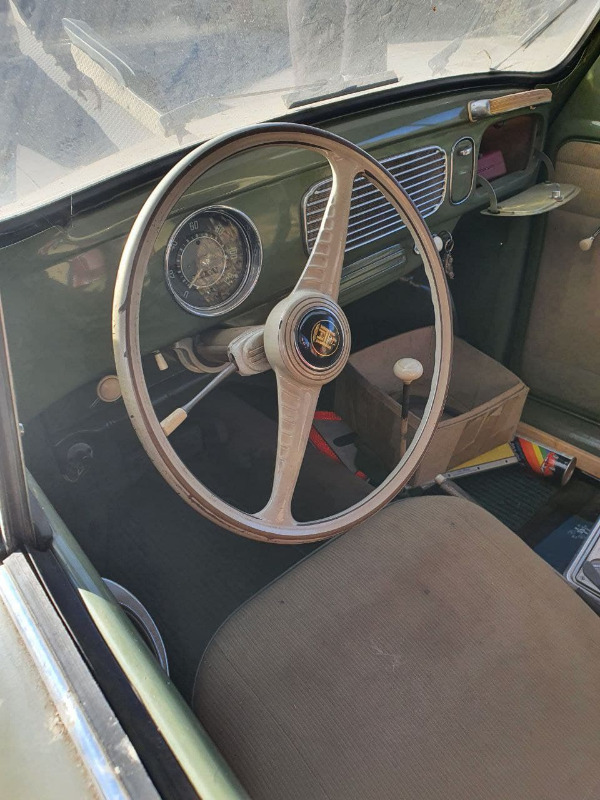

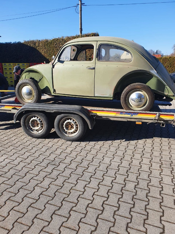

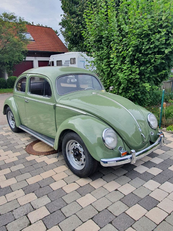

Hallo Gemeinde,
weil ich die Bildergeschichten so gerne mag stelle ich auch mal den Werdegang der grünen Elise ein.
Mein Name ist Harald und bin EZ70 sowie Metaller von Beruf.
Einen 66er Käfer besitze/fahre ich seit 1990.
Jetzt hat der 66er eine ältere Freundin bekommen. Die beiden haben sich aber schon seit den 90ern gekannt, weil sie mal Nachbarn gewesen sind.
Die grüne Elise wurde 1971 abgemeldet und 2001 für ein Jahr angemeldet und dann teilzerlegt. Der Vorbesitzer konnte sie aber leider aus gesundheitlichen Gründen nicht fertigstellen. Ich habe Sie dann von seiner Mutter übernommen.
Zum Fahrzeug habe ich auch die ganzen Kundendiensthefte etc. bekommen.

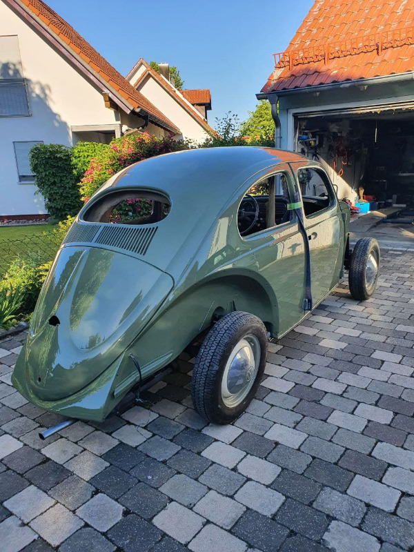

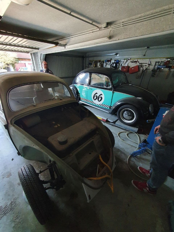

Zuhause wohnt sie jetzt neben dem neuen Freund.
2 Löcher musste ich noch zuschweissen, dann konnte die Elise schon zum Lackierer.
Die Bodenplatte war schon gestrahlt und lackiert.

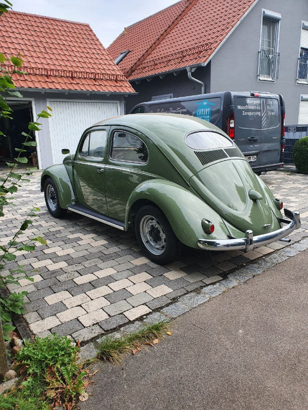

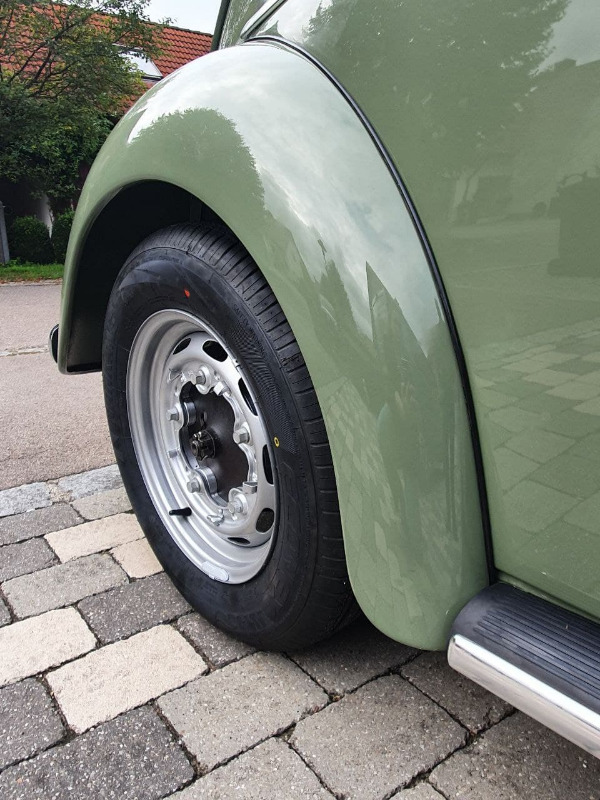

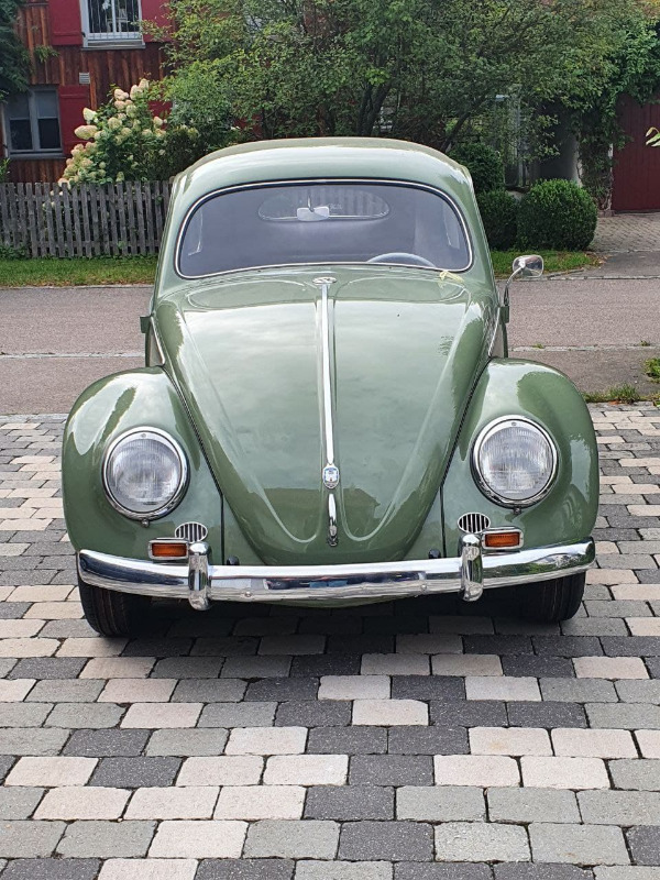

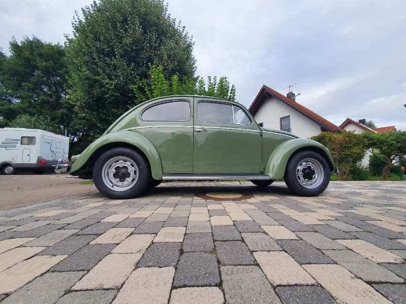

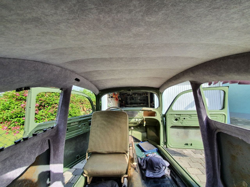

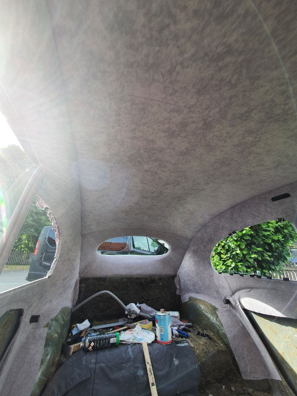

Nach 10 Wochen beim Lackierer durfte sie wieder daheim schlafen.
Einen neuen Himmel hat sie auch bekommen.

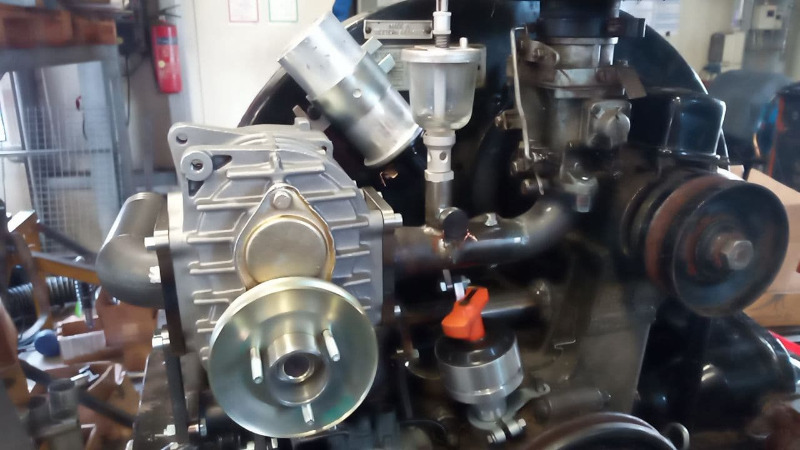

Am Motor bin ich grad dranne..
Der originale Motor wird eingelagert und ein 122er kommt in die Elise.
Geplant ist ein Rootsgebläse und originale Optik mit verdeckter Einspritzanlage.
Das Ziel der Aktion wären verbrauchsarme 60 PS.

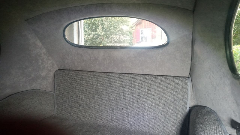

Hier die Vordersitze mit Überzügen von TMI in Dosenerbsengrün:
Bin aber nicht zufrieden, weil ich es nicht faltenfrei hinbekommen hab. Die TMI Bezüge passen nicht zu den Kokosunterlagen und es müsste mit Schaumstoff aufgedoppelt werden. Hatte aber nur 2cm Vlies und eine Lage Filz, aber das ist nicht ausreichend.
Die Rücksitzbank ist ganz gut geworden.

Langsam geht es weiter.
Die Elise hat ihr neues Herz bekommen.
Jetzt muss noch alles angeschlossen und verkabelt werden.
Der Einbau war schon aufweniger als gedacht, weil alles recht knapp ist und die Reihenfolge der Teile genau eingehalten werden will.
