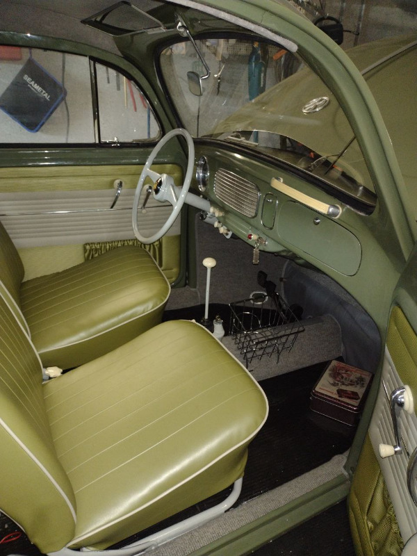

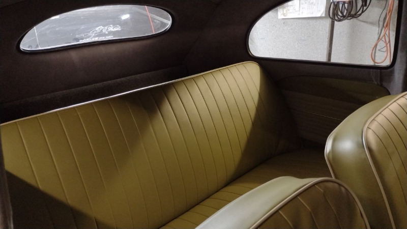

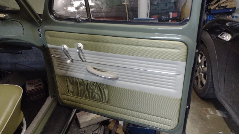

In der Garage wird es wärmer und es geht wieder etwas vorwärts.
Die temporäre TMI Innenausstattung wurde eingebaut.
Ich hoffe, dass der grüne Cordstoff mal wieder lieferbar ist.
