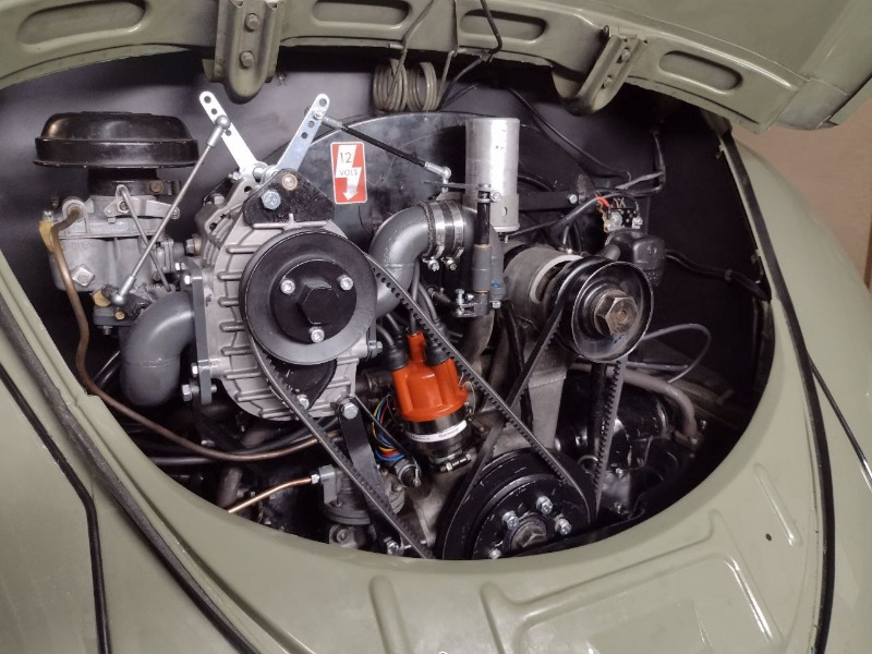

Tüv rückt näher...
und der Kompressor wurde etwas umgebaut, damit er mehr nach MAG aussieht.
Ist aber noch nicht kpl. fertig bzw. es müssen noch ein paar Kleinigkeiten gemacht werden.

16 Jun 2022 15:37 #6903
Hans Müller-Daum antwortete auf Die grüne Elise ....54 geboren.
Hallo Harry,
wichtig ist das er nicht zu mager läuft und du die Temperatur im Auge hast.Ich habe meinen 1300er Einvergaser mit einem Lambda Tool abgestimmt. Hierfür wurde ein Gewinde in den Auspuff mittig eingeschweißt das danachmit einem Stopfen verschlossen wurde.

Die Breitbandsonde ist schon drinn. Mache das Abstimmen mit AFR bei den Zweirädern schon seit mehr als 10 Jahren so. Hab mir auch den 123 Verteiler gegönnt, weil der den Ladedruck anzeigen kann.
Bin heute die ersten 10 gefahren, Bremsen, Federung und Lenkung funzen wie gewünscht
Bilder gibts morgen vom aktuellen Motoreinbau mit Lader.

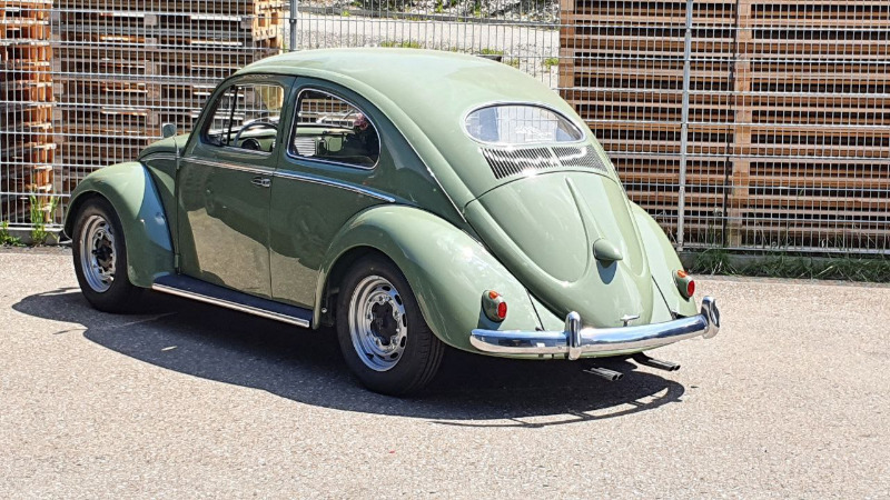

Hallo Harry, sehr schönen Käfer hast du dir da zusammengebaut. Dazu eine Frage: sind deine Stahlfelgen 5,5 x 15 mit ET 15? Und welche Breite der Reifen hast du verbaut? Vielen Dank im Voraus
LG Eddy
LG Eddy
- AICO54
- Beiträge: 357
- Dank erhalten: 32
17 Jun 2022 06:34 #6907
von AICO54
das sind 4.5x15 ET25 Lemmerz mit Hump und 165/80er Reifen und hinten 15 mm Distanzscheiben wie das im Tüvblatt 718 steht.
Breiter wollte ich nicht gehen.

So, der aktuelle Zwischenstand...fährt.
Nur hab ich ein A unter der Motornummer gefunden...dachte immer, dass das Austauschmotor bedeutet...leider ist das aber nicht so.
