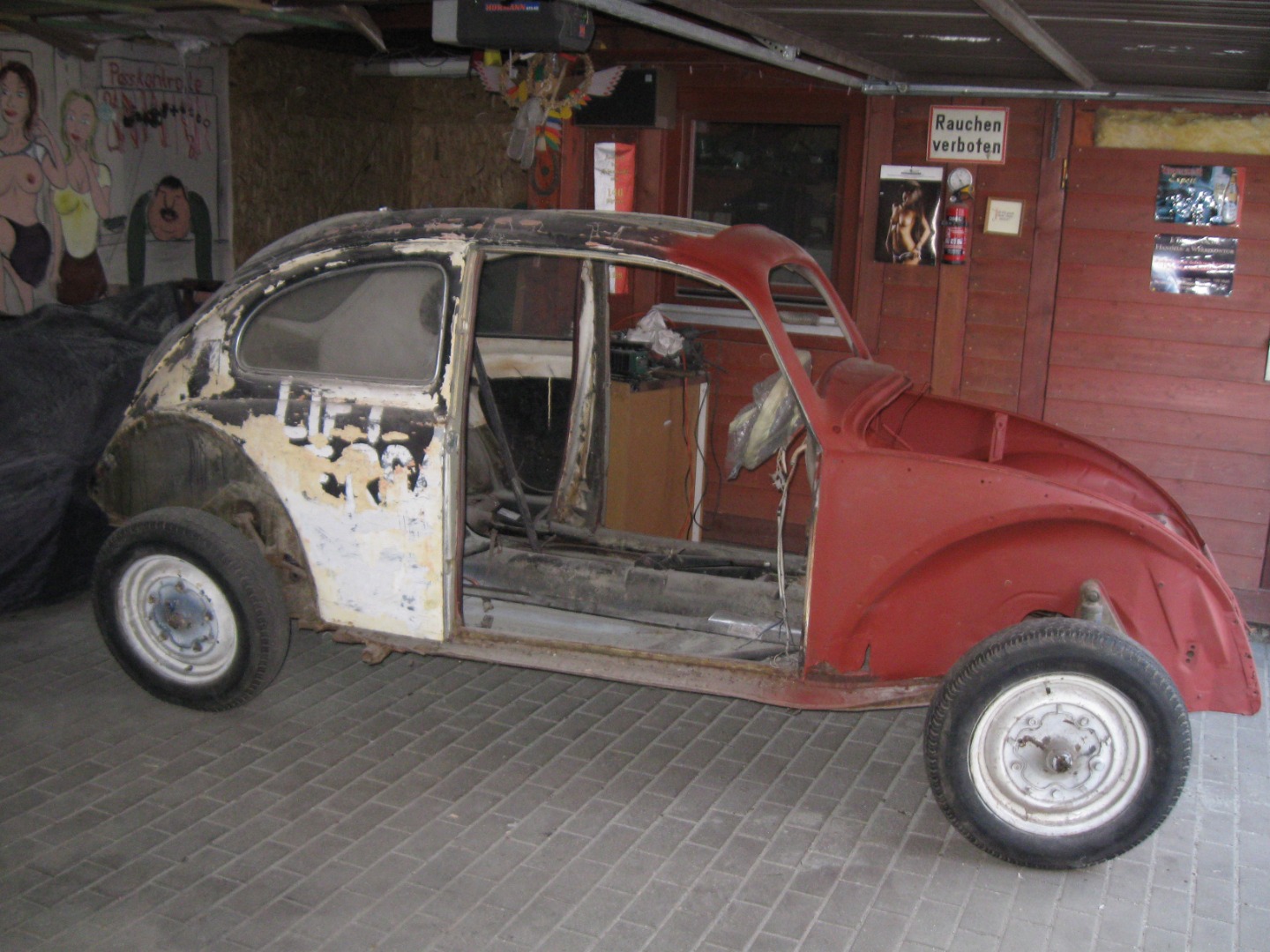

Nun zum kurz zum Projekt:
- DDR Käfer, in den 50-igern in Einzelteilen aus Westberlin eingeschmuggelt und zusammengebaut. Seit 1957 in Familienbesitz
- Bodenplatte BJ 1956, Karosserie und Inventar Sieckenovali aus 1953/54 mit langem Faltdach, Exportversion
- Mitte der 60iger Jahre "modernisiert" aus einem in der DDR liegengebliebenen Unfallwagen (Einbau 1300er F-Motor, große Heckscheibe, 2-Kammern Rückleuchten)
- bis 1983 unterwegs dann wegen defekter Bremsanlage und nicht zu beschaffenden Ersatzteilen in Scheune eingelagert
- 1991 Jugendsünde- von mir als Karnevalsumzugswagen "reaktiviert" als solchen bis 2003 genutzt... und dann wider eingelagert
- Seit 2020 Beginn der Restaurierung, Gott sei Dank sind so gut wie alle Originalteile noch vorhanden

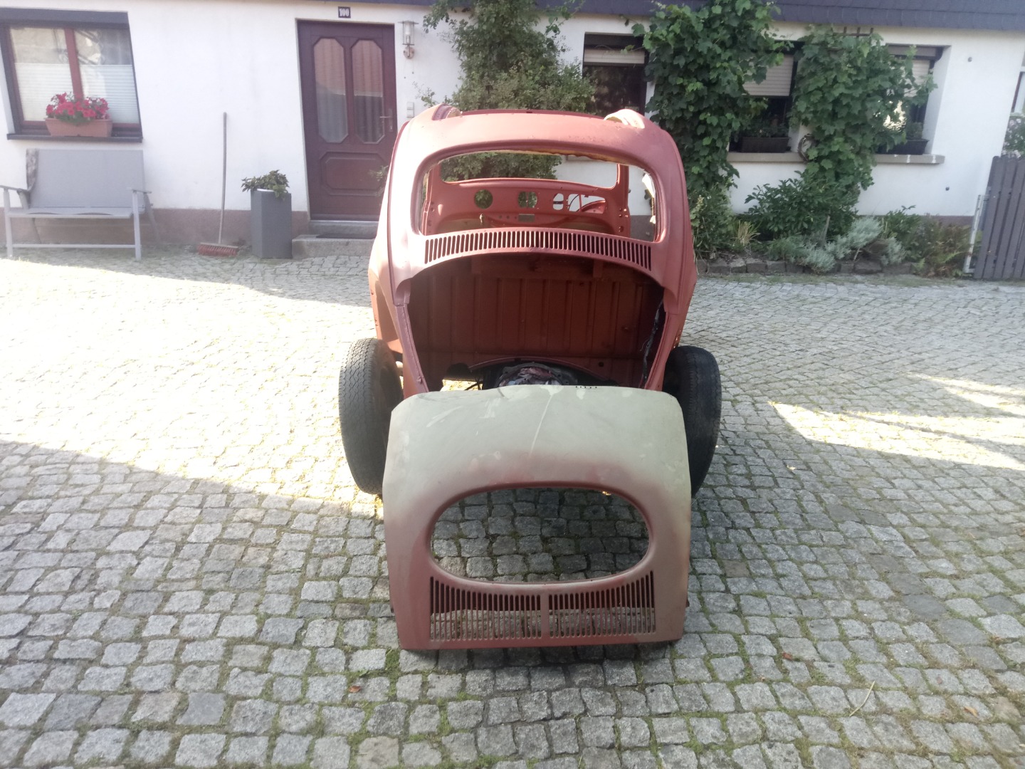

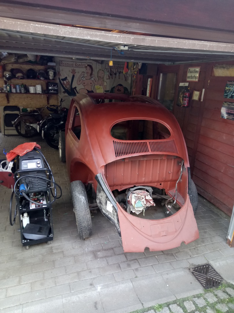

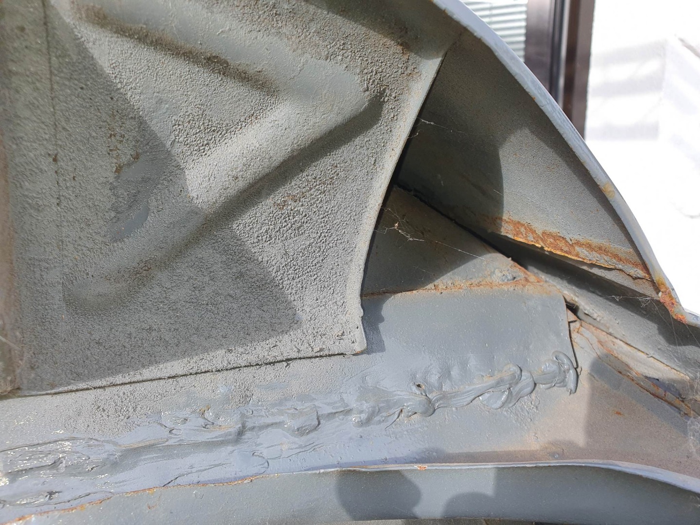

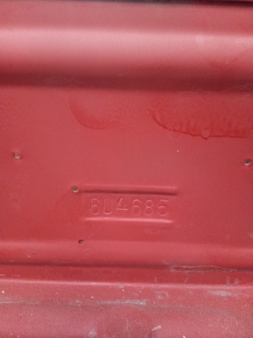

Vielen Dank für das Angebot, um die Frage zu beantworten, ja, das wird wieder ein Ovali, bzw. ist schon wieder einer sei dem Frühjahr. Wie gesagt, werde ich einen Beitrag dazu in der entprechenden Rubrik veröffnetlichen, was alles war, was schon erledigt ist und was noch muss. Hilfe werde ich auf Garantie noch jede Menge brauchen. LG Hannes PS. Die Endspitzen und das Abschlußblech sind bloß grob fixiert, die einzupassen und zu schweißen, ist der nächste Schritt. Lässt sich aus der Karosserienummer was ablesen, Baujahr oder so?

Das freut mich, dass Du das Fenster schon umgebaut hast, sieht gut aus!

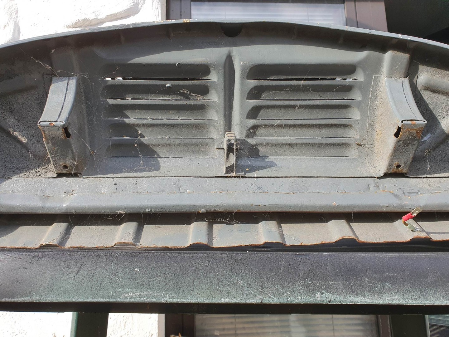

Ich würde das Abschlussblech noch auf Einrohrauspuff zurück ändern, wenn es eine 54er Karosse ist.
Ebenso die nachträglichen Ausschnitte (für große Wärmetauscher) in dem Blech über dem Getriebe solltest schließen, dort wo die Motorraum Dichtung verläuft. Das sieht man zwar später nicht, aber die Dichtung kann so nur zum Teil ihre Aufgabe erfüllen und das Kühlgebläse würde an der Stelle, wo keine Dichtung ist, die Abgase und Schmutz ansaugen, anstatt der "frischen" Luft unterhalb der Heckscheibe.

Aufbau 604685 :: Ende Juni 1954.
