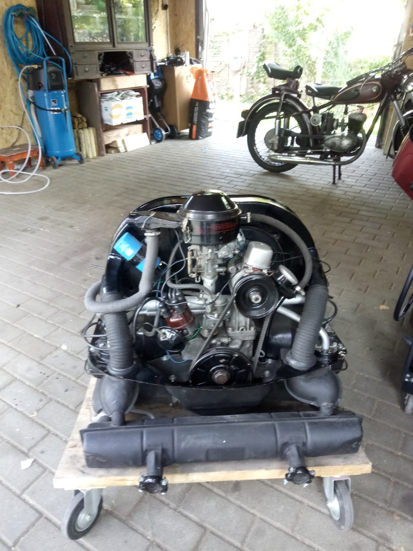

Stimmt, sind ja noch Ferien in einigen Bundesländern. Worms ist ein bisschen weit, sitze hier im äußersten Osten, genau im Dreieck Polen/Tschechien. Das 2- Rohr Abschlußblech und die großen Wärmetauscherbleche müssen bleiben, da ja der 1300er, 40 PS F Motor verbaut war und auch wieder rein soll. Ich möchte ihm im wesentlichen seine Geschichte als DDR-Geschöpf lassen. Dn Motor haben wir letzten Winter vorgerichtet. Neue Mahle Kolben und Zylinder rein, alles zerlegt und neu gelagert und abgedichtet, Schwungscheibe abgedreht und neue Kupplung. Schnurrt wieder wie ein Kätzchen
