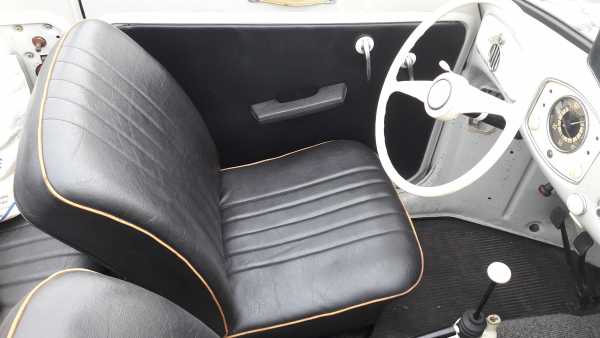

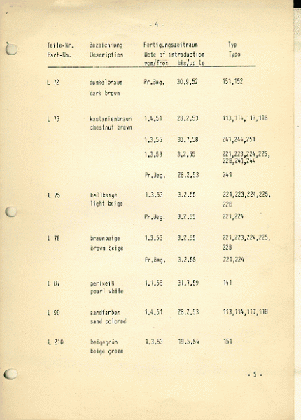

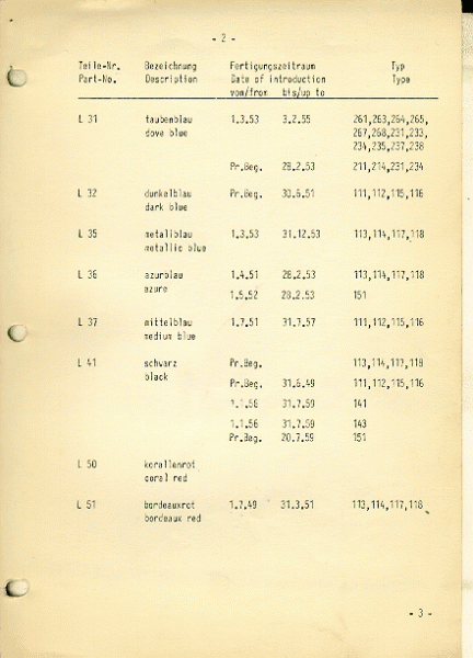

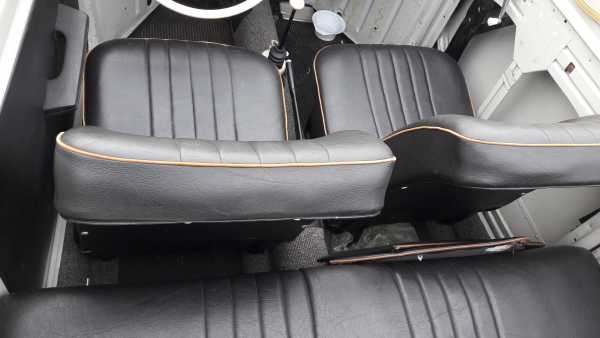

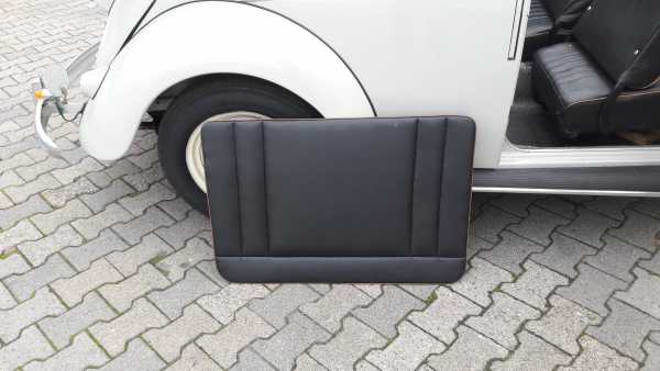

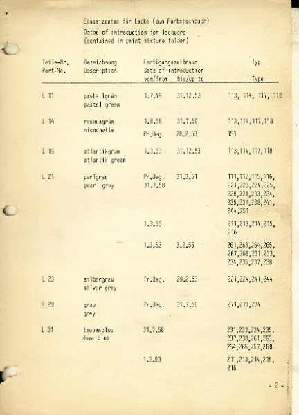

Aktuell arbeite ich eine Kundenprojekt bei dem ich ein zu 80% restauriertes Käfer Kabrio (1951) fertigstellen soll. Das Auto ist in einem guten zustand, nur die Innenausstattung ist wohl nicht ganz richtig restauriert worden. Ich habe das schon selbst recherchiert, aber ich bin mir nicht sicher ob das alles so richtig ist.
Das Auto hat die Außenfarbe hellgrau L24 (L204), laut Samba.com erkenne ich das so, dass da eine schwarze Lederausstattung rein gehört.
www.thesamba.com/vw/archives/lit/50split...s/splitcolors-3a.jpg
Jetzt wollte ich mich versichern, ob das sein kann, gab es damals schon Lederausstattungen?
Anbei Bilder von den Arbeiten des Vorbesitzers.....

Erst einmal herzlich Willkommen im Forum der BFV.
Deine Bilder habe ich mal eingefügt. Das nächste mal die Bilder bitte verkleinern (siehe FAQ). Die Datensicherung dauert sonst ewig.
Laut meinen Unterlagen gab es L24 hellgrau für den Typ 151 eigentlich nicht.
Bei allen mir bekannten Brezelcabrios mit Lederausstattung war diese nachgerüstet.
Das K (in deinem Beispiel K108) steht für Kunstleder.
Du kannst aber gerne einige Mitglieder kontaktieren, die ein oder mehre Brezelcabrios besitzen oder restauriert haben. Evtl. haben die andere Unterlagen.
Kontaktdaten bekommst du per PM recht am Bildschirmrand.
Im öffentlichen Bereich des Forums poste ich diese Daten nicht.

Hallo Mark Oliver,
ich habe selber ein 55er Cabrio und beschäftige mich seit vielen Jahren mit den Cabrios von Karmann.
Soweit ich das beurteilen kann, gab es normalerweise die Ausstattung in Kunstleder (wie Ralf schon geschrieben hat) oder auch normaler Polsterstoff. Ich hatte aber auch mal ein unrestauriertes Cabrio von der Firma Carl Deutsch, einen Ford Taunus von 1950, der hatte eine original Leder Ausstattung. Ich würde daher sagen, dass es auf Sonderwunsch auch bei Karmann (vor allem in der Anfangszeit 1951) auch möglich war, die Innenausstattung in Leder zu bekommen, die Regel war das sicherlich nicht.
Viel Erfolg bei der weiteren Restaurierung, Gruß,
