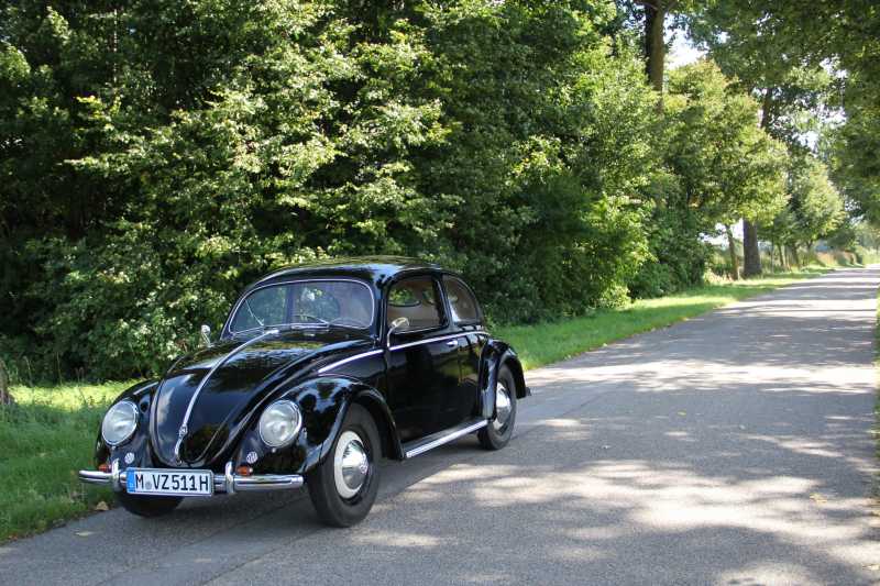

Guten Tag zusammen,
ich möchte mich und meine Brezel hier kurz vorstellen:
Ich, Jahrgang 74, habe eine Brezel aus Familienbesitz seit Neukauf 1951. Erst von meinen Großeltern gefahren, wurde sie von meinen Eltern übernommen und vor ein paar Jahren an mich und meinen Bruder weitergegeben. So sind wir stolze Besitzer der Familiebrezel.
Zudem habe ich auch gleich eine Frage an Euch:
Wir benötigen eine neue Haube für vorne, da die stark mit Rost befallen ist. Bis zu welchem Baujahr sind die Kofferraumhauben passend für die Brezel?
Herzlichen Gruß
Philip

Hallo Philip und herzlich willkommen hier im Forum,
zu deiner Frage: Die Brezelhaube hat je Scharnier 3 Befestigungsschrauben, später (ab ca.52) nur noch 2, viele kleine Änderungen folgten später noch, s.u.
Prinzipiell passt die Kofferraumhaube bis 1967. Man sollte aber darauf achten, dass man eine Haube bekommt, die vor 1960 gebaut wurde, denn bis dahin hatte das VW Zeichen oben drauf 4 Blechlaschen (wie schon beim Brezel und diese Haube ist äußerlich sehr nah am Brezel), danach hatte das Zeichen 3 Stifte zur Befestigung, ab 62 folgte dann ein eingeprägter Blechsockel unter dem VW-Zeichen und auch das vordere Wolfsburgwappen entfiel zu der Zeit.
Aber ehrlich gesagt, wenn der Wagen so lange im Familienbesitz ist, sollte versucht werden die originale Haube zu retten, oder eine Brezelhaube zu besorgen. Die Hauben sind inzwischen sehr teuer geworden, oder als Brezelhaube kaum noch zu bekommen, so dass sich die Aufarbeitung auf jeden fall lohnt.
Gruß und viel Spaß mit eurer Familienbrezel,
