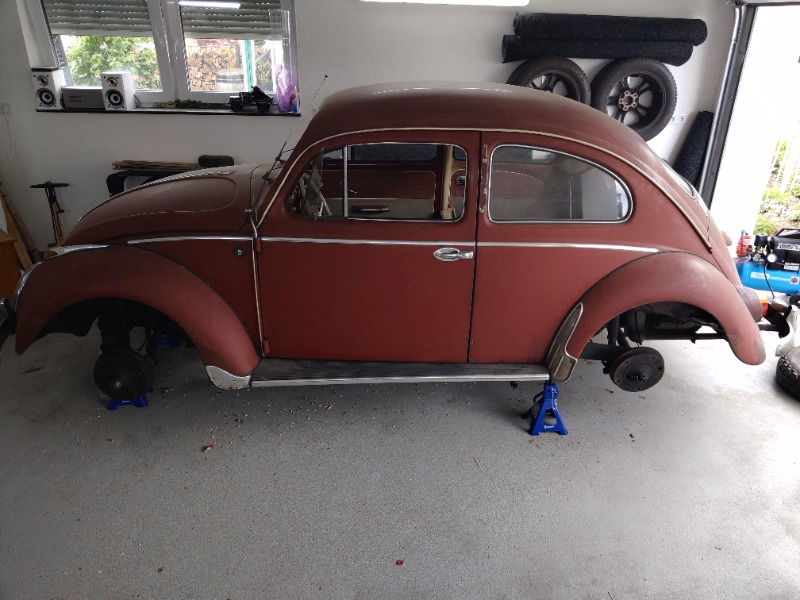

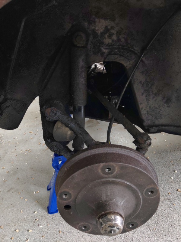

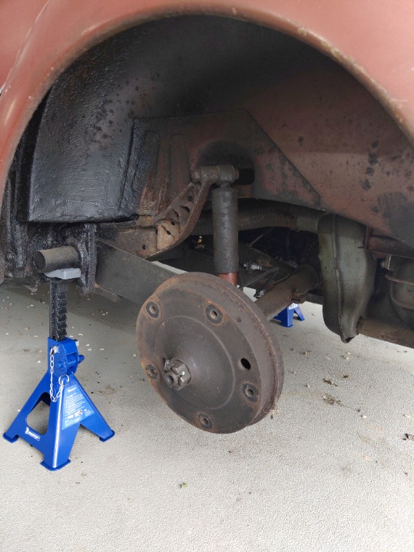

Hallo Zusammen,
da ich nun angefangen habe den Käfer zu restaurieren und ich mit der Bereifung angefangen habe, hätte ich eine Frage an Euch Profi's. Der Käfer ist jetzt einige Zeit aufgebockt, bis die neuen Reifen da sind, und mich würde es interessieren ob ich vielleicht irgendetwas an der Aufhängung instand setzen oder bearbeiten sollte?
Gruß Stefan
Gruß Stefan

Cabrio55 antwortete auf Vorstellung 59er Rechteckkäfer
Hallo Stefan,
lange wird es nicht dauern mit den Reifen, oder? Hast Du die Felgen entsprechend mit im Aufarbeitungsprogramm? Dann dauert es länger...
So wie Dein Wagen in den Radhäusern aussieht, würde sich eine Behandlung mit Trockeneis anbieten. Alle losen Partikel aus Dreck, Fett, loser Lack, Unterbodenschutz und loser Rost wird entfernt, Gummiteile und tiefe Anrostungen werden nicht angegriffen. Hinterher ist der Unterboden an vielen Stellen wie neu. Preislich liegt man bei einem Käfer bei ca. 1000€. Dazu müsste der Wagen aber rollbar sein, also ohne Reifen ist das schlecht...
Wenn Du diesen Weg nicht gehen willst, bleibt nur mühsames mechanisches Entfernen der Rost- und Dreckschichten mit allen möglichen Werkzeugen (Schaber, Bürsten, Schleifmittel, ...). Hinterher dann Behandlung mit Rostumwandler, Grundierung, Lack.
Wieweit willst Du denn die Restaurierung treiben? Soll er original mit Patina bleiben?
Ohne Reifen kommt man auch gut an die Bremse ran, da könntest Du auch mal nach dem Rechten sehen, Spurstangen und Achsschenkel ebenfalls checken.
