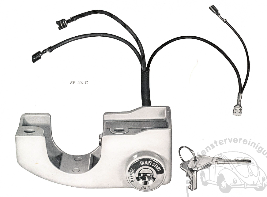

diese Schlösser braucht man, wenn man eine Diebstahlsicherung nachrüsten muss (TÜV relevant). Zusätzlich zu den von Carsten angesprochenen Löchern muss man aber vor allem 2 Stahlplatten an der Stelle an die Lenksäule schweißen, an der Zapfen des Schlosses durch das Mantelrohr taucht! Diese Platten sind in den seltensten Fällen bei gebrauchten Schlössern dabei und ich weiß nicht, ob die irgendwo als Einzelteile angeboten werden.
Also wenn ich in meinem Fahrzeug kein Lenkradschloss hätte, würde ich es bei der damaligen Serienausstattung (Zündschloss im Armaturenbrett) belassen und als Diebstahlsicherung eine Lenkradkralle verwenden,

Bevor man hier Geld und Arbeit investiert.
Der TÜV trägt problemlos "Diebstahlschutz " als "LOSES ZUBEHÖR", Keückstock ein.

Danke für den wichtigen Hinweis mit den Stahlplatten - das ist das entscheidende Kriterium! Ohne die machts keinen Sinn, damit abhaken und "ankabeln" - ich such mir so ein flexibles Stahlkabelsystem das um das Sitzgestell gelegt wird. Das sollte reichen...

Statt Platten anschweißen die man nicht hat kann man besser eine Lenkstange kaufen die die hat oder tauschen.
