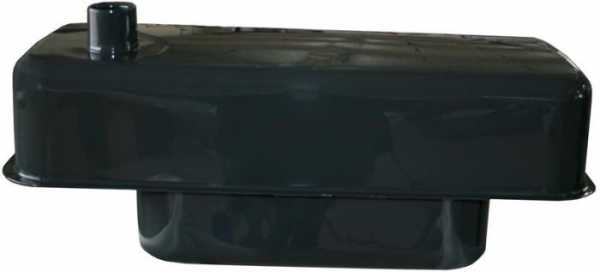

Hallo Thomas, danke für die schnelle Antwort. Der Anbieter im Netz heißt "DIE KÄFERFARM".
Das Bild kann ich leider nicht hier rüberziehen. Der Tank schaut aber genauso aus wie das Original, zumindest auf der Abbildung der Website. Mein Brezel hat EZ 06/1951, also eine Rheumaklappe ohne Faltdach.

Hallo Christian,
das Bild ist ein Zwittertank bis -53
in der Beschreibung steht aber
Ich würde mal bei denen anrufen und das klären bevor du dort kaufst.
Bei dem Tank auf dem Bild passt jedenfalls dein Tankdeckel vom Brezel nicht.

Hallo Ralf, vielen vielen Dank für deine Infos. Hab jetzt einen Tank gefunden, zwar Repro, aber in der Originalform, allerdings hast du recht, der große Tankdeckel passt da nicht drauf. Ein Oldtimerfan vor Ort hatte den mal auf der Veterama erstanden für seinen Dickholmer. Da er nicht passte, hat er ihn aufbewahrt. Jetzt mach ich folgendes: Ich bau den Repro ein und lass den originalen Tank aufbereiten. So hab ich für alle Fälle eine Reserve. Noch eine andere Frage zu den Radkappen: Das VW-Emblem dort war doch in Wagenfarbe lackiert oder ? Gibt´s denn da Aufkleber ?, denn der Lack hält auf dem Chrom nur schlecht. Klar, man kann immer wieder nachlackieren, aber das ist halt lästig...
