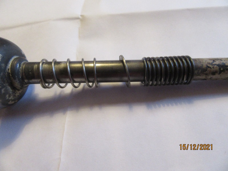

Die Federn und die Scheibe fehlen bei den Meisten. Meiner ist NOS und da haben die beiden Teile auch gefehlt, habe sie mittlerweile. Die Scheibe ist aber nicht plan odern leicht gewölbt. LG Carsten

Hallo Ralf,
Feder ist angekommen.
Sie weicht in den Innen- und Außenmaßen geringfügig vom Original ab. Die Stärke des Drahtes ist mit 1mm gleich, die Feder hat weniger Windungen, übt aber genügend Druck aus.
Vom Material her ist sie besser, als das Original (jetzt Edelstahl 302).
Im Bild ist rechts die Originalfeder, in der Mitte die Beilegescheibe und links die neue Druckfeder zu sehen.
Bei Bedarf bitte melden.
Gruß aus Bayern

Nur zur Information:
Akribisches Arbeiten bei, Einbau von diesen Sperrwölfen ist angesagt!!
Ich hatte hier schon einige Getriebe zur Reparatur,bei denen durch unsachgemäße Montage die Gänge nicht richtig eingerastet sind und das Getriebe nach einiger Zeit zerstört war.
Schönen Sonntag noch Wolfgang

ich kann weiterhelfen. Ich habe schon mehrere 503N ohne Schlüssel geöffnet. Falls ein nicht passender Schlüssel vorhanden ist, bitte mit einsenden.
Bitte melden, falls Interesse besteht. Einem Mitglied habe ich schon mal geholfen. Muss mal nachschauen, wer das war, er war jedenfalls sehr zufrieden.
