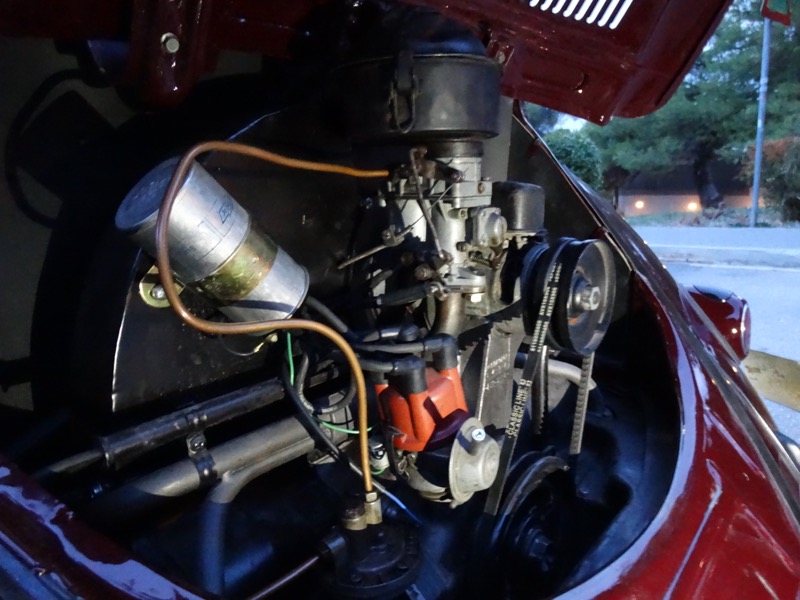

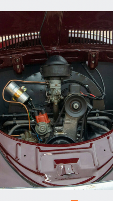

danke für deine Antwort; hier ein Bild vom Motor ....; ich meine es ist ein 24 PS Motor;
Ist es von Nachteil , wenn ein Industriemotor verbaut ist ?!
Sören

Hi Sören,
3x das gleiche Bild... aber besser als keines.
Was man auf dem Bild sehen kann: Es ist mindestens ein 30PS Motor, ob 24.5PS, dazu müsste man die Bleche links und rechts mit 1/2 oder 3/4 sehen können.
Was man aber auch sehen kann: Der Verteiler ist für einen 30PS falsch, die Unterdruckdose ist anders. Verbaut wurde meistens ein VJU4BR8. Noch dazu ist an dieser Dose kein Anschluss an den Vergaser! Dadurch fehlt die Unterdruckverstellung, der Motor läuft schlecht, hat weniger Leistung als möglich und wird evtl. zu heiß. Das solltest Du ändern.

@Jens, das kommt daher das der 28er Vergaser vom Industriemotor keinen Anschluss für die Unterdruckverstellung hat. Dort sitzt nur ein Blindstopfen.
@Sören wenn du keinen anderen Vergaser hast (mit Unterdruckanschluss) solltest du zumindest einen Standard 09er Verteiler mit Fliehkraftverstellung verwenden. Sonst wird das wie Jens schon sagte nichts.
Gruß Ralf
Gruß Ralf

Hallo Leute,
sollte der 53er nicht den Brezel Zündverteiler haben mit dem 28PCI ohne Unterdruckanschlußmöglichkeit? Ist es noch ein Zwitter Cabrio bei dem die Fensterahmen aus Alu sind oder ein Oval Cabriolet ?

Hans das ist ein Industriemotor und da war ursprünglich eine Magnetzündung drauf.
