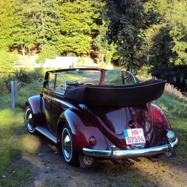

Hi Stefan,
ja, mit Deinem, dem griechischen und meinem gibt es also mindestens 3 dunkelrote Cabrios.
Bin gespannt, wie sich Sören am Ende entscheidet, nach dem Telefonat mit mir war er etwas zwiegespalten auch angesichts weiterer Informationen, die nicht in der Annonce stehen, die aber auf Nachfrage beim Verkäufer bekannt wurden.
