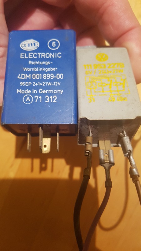

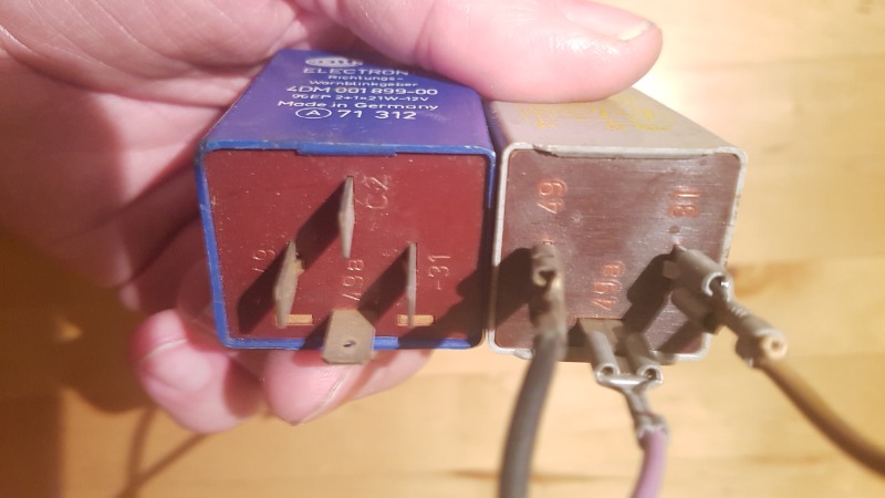

aber ich hatte auf das HELLA Relais verwiesen, dass es bei Oldtimerbedarf.de gibt.
www.oldtimerbedarf.de/Hella-Elektronisch...r-6V-4-polig-10-110W
Das hat 4 Anschlüsse, 31/49/49a/CP
Meine beiden HELLA Relais, die ich eben aus dem Keller geholt habe, haben 3 bzw. 4 Anschlüsse. Das Relais ohne Anhänger Betrieb hat nur 31/49/49a, das für Anhänger noch zusätzlich die Klemme C2.
Und ich würde wetten, dass das Angebotene Relais eben auch den Anschluss C2 hat, nur hier eben mit CP auf dem Gehäuse bedruckt.
Ich wünsche ebenfalls einen schönen restlichen Sonntagabend.
