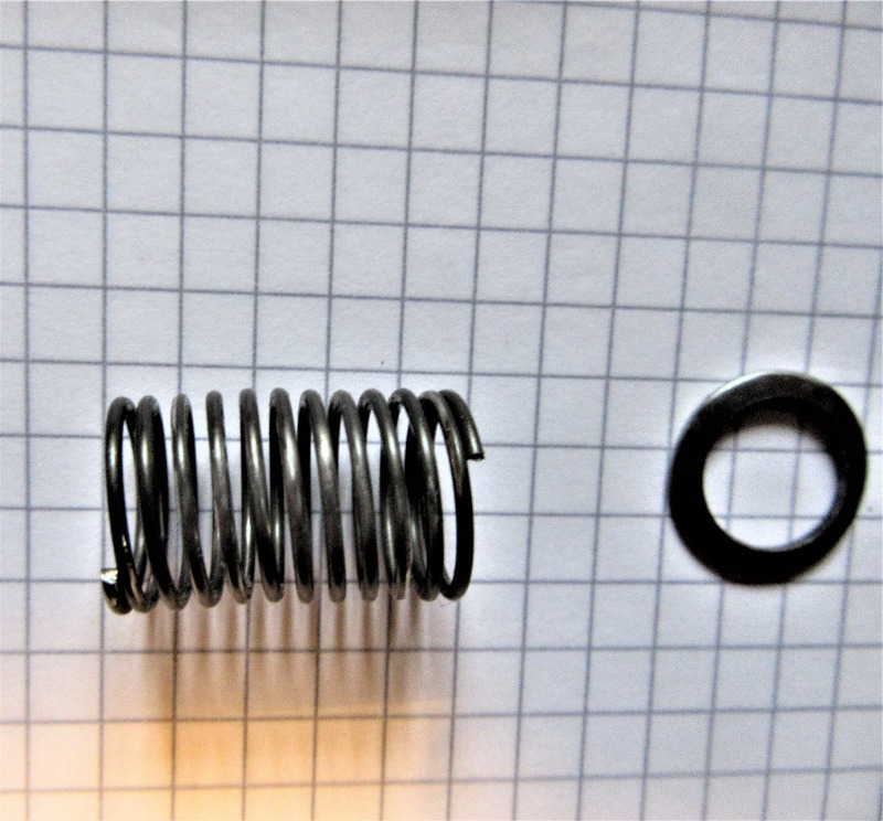

Scheibe 10,5x15x1 für WASO Schaltschloss

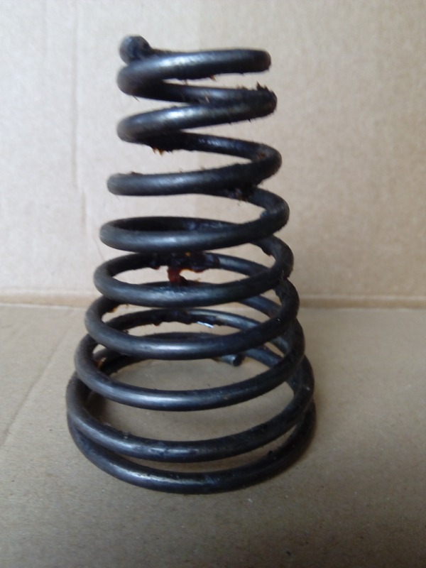

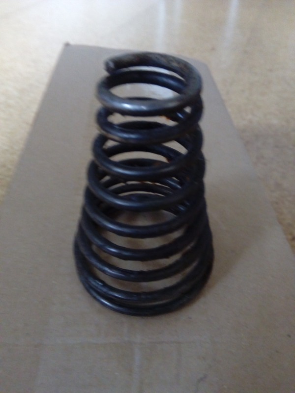

Die Feder könnte es sein. Ich bin mir nicht 100% sicher.Wenn ich mein Schaltschloß eingebaut habe ,was noch dauert, kann ich mehr dazu sagen.
Feder Maße: Höhe 70mm
Durchmesser unten 50mm
Durchmesser oben 24mm
Drahtstärke 3mm
10 Windungen

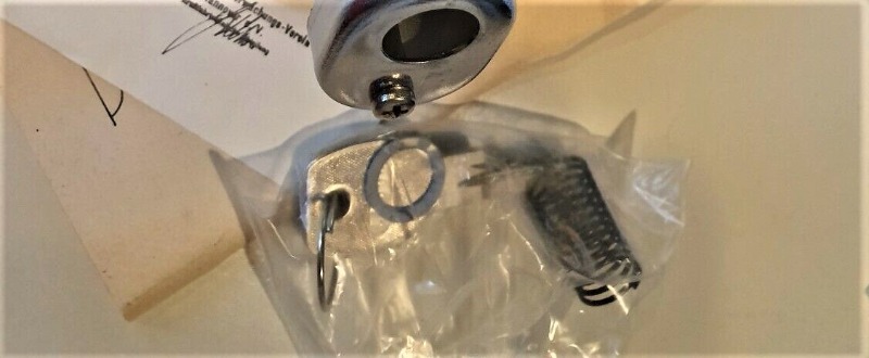

ich bin mir ziemlich sicher, dass dies nicht die Druckfeder ist.
Anbei ein Bild von einer NOS verpackten Originalfeder, die auch meiner Feder sehr ähnlich ist.
Zum einen nicht konisch und der Draht ist auch nicht so stark Eher 1 mm.
Ich lasse mich aber auch gerne belehren, ich habe meinen 503N ebenfalls noch nicht verbaut.

Hallo Bernd, das Foto das Hans geschickt ist die Feder vom Schalthebel Brezel- früher Ovali. Die Feder für den Sperrwolf ist so wie du geschrieben hast und die Scheibe ist leicht gewölbt. LG Carsten

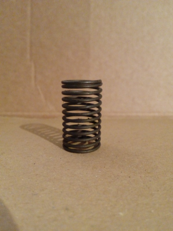

Hallo Bernd,
hier die dünne Feder
Höhe 22mm
Außendurchmesser 13mm
Drahtdicke 1mm
12 Windungen
Eine weiche Feder die man leicht mit zwei Fingern auf das Blockmaß 13,5mm zusammendrücken kann
