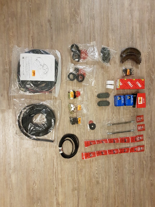

Hallo Fiete,
freut mich, dass Dir mein Bericht gefällt, auch wenn ich ehrlichweise eingestehen muß,
dass er doch sehr lang geworden ist.
Würde mich freuen etwas über deine Restauration zu erfahren, erscheint der Bericht nur in der Zeitung "Brezelfenster" oder auch Online ? Wenn er nur in der Zeitung veröffentlicht wird, wie bekommt man die dann ?
Ich habe für meine Restauration gestern noch ein paar Teile abgeholt, anbei ein Bild davon.
Darauf fehlen allerdings einige Teile wie z.B. auch die beiden neuen Röhrchenkotflügel von BBT.
Leider haben die grünen Kotflügel (welche auf den Bildern oben noch zu sehen sind) nicht meine Erwartungen erfüllt, zum Glück hat der Verkäufer sie wieder zurück genommen, auch wenn ich sie schon seit ein paar Monaten hatte.
