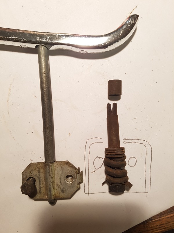

09 Mär 2021 15:50 - 09 Mär 2021 20:15 #4932
Cabrio55 antwortete auf Käfer Cabrio 1953
Hallo Peter,
hier jetzt ein Bild mit dem unteren Teil der Drehachse (im Vergleich zu einem Fenster ab 8/55 zusammen mit der Bremse ab 1955) Leider habe ich kein Beispiel des unteren Lagerbockes bis 7/55 mehr gehabt, daher hier nur die Bleistiftskizze.
Und ja, wie Hans schreibt, man kann den oberen Teil eines neueren Fensters kürzen und etwas abflachen, so dass er in den unteren Schlitz passt.
Letzte Änderung: 09 Mär 2021 20:15 von Administrator.

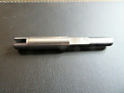

09 Mär 2021 22:48 #4940
Hans Müller-Daum antwortete auf Käfer Cabrio 1953
Hallo Leute,
hier der Reparatursatz der Drehfensterbremse von Cagero
www.cagero.com/de/prod/Aircooled/Bus-T2/...67?a=13378&f=3&n=480
und hier kann man es im eigenen Forum sehen
www.brezelfenstervereinigung.de/index.ph...89-drehfensterbremse
Das Bild habe ich von Pic click mit der Suche Drehfensterbremse VW Käfer bis 55
Mit ein paar Maßen könnte man die Achse auch drehen. Fehlt immer noch der Halter.
09 Mär 2021 23:29 #4941
Hallo Fensterbauer,
hier werden gerade die Achsen für 9€/Stck verkauft
www.ebay.de/itm/Achse-fur-Drehfensterbre...e:g:tpIAAOSwmRBdZ5zb
