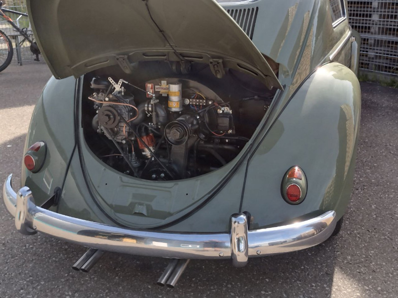

Die Breitbandsonde ist schon drinn. Mache das Abstimmen mit AFR bei den Zweirädern schon seit mehr als 10 Jahren so. Hab mir auch den 123 Verteiler gegönnt, weil der den Ladedruck anzeigen kann.
Bin heute die ersten 10 gefahren, Bremsen, Federung und Lenkung funzen wie gewünscht
Bilder gibts morgen vom aktuellen Motoreinbau mit Lader.

So, der aktuelle Zwischenstand...fährt.
Nur hab ich ein A unter der Motornummer gefunden...dachte immer, dass das Austauschmotor bedeutet...leider ist das aber nicht so.
Grüßle
Harry aus Bayerisch-Schwaben
AICO54 antwortete auf Die grüne Elise ....54 geboren.

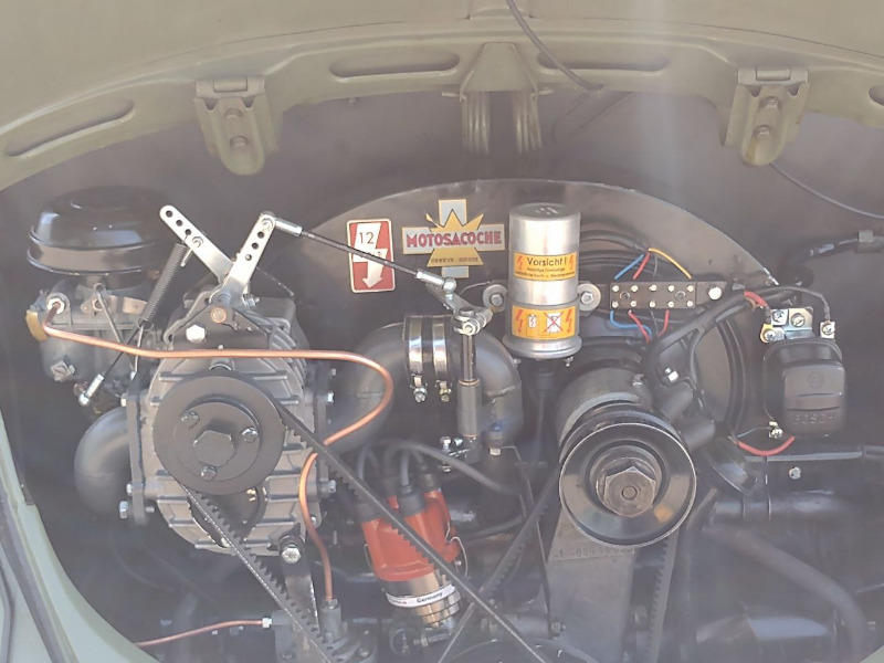

Heute hab ich mal eine Fahrt mit AFR- und Ladedruckanzeige gemacht.
AFR ist bei 12.3 obenrum mit 125er Düse im 28er Vergaser und der Ladedruck liegt bei ca. 0.5.
Sieht bisher ganz gut aus...muss nur noch haltbar sein.

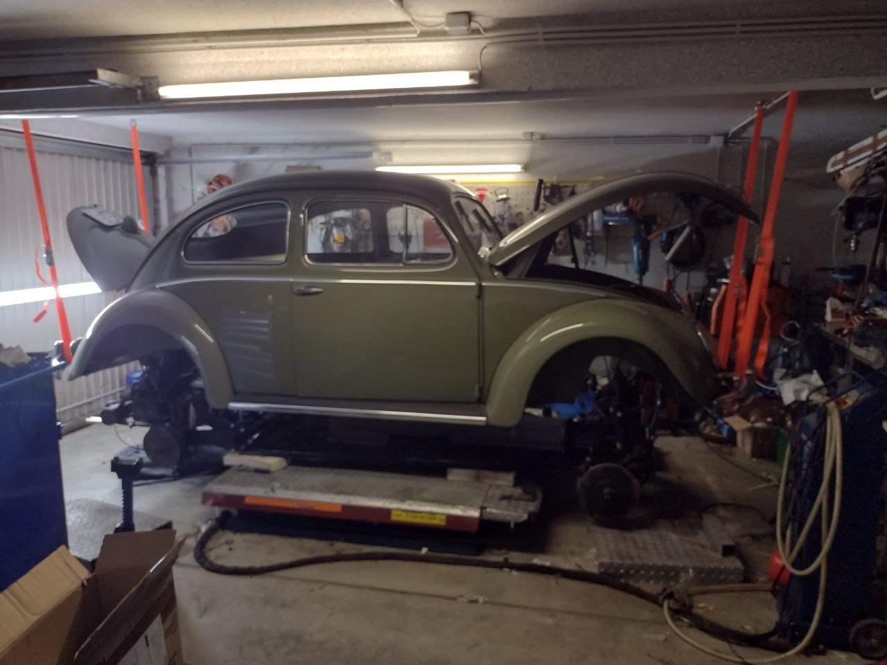

Kleine Update..Elise war untenrum etwas undicht, weil der Vorbesitzer meinte, er müsse besonders tolle und glatte Gummidichtungen/Matten verbauen. Am Herbsttreffen hatte ich dann Wassereinbruch.
Elise wurde an die Decke gehängt und hat eine neue Abdichtung bekommen.....wie sie auch in den neueren Käfern verbaut wird. Die originale Dichtung wollte ich mir nicht antun.
