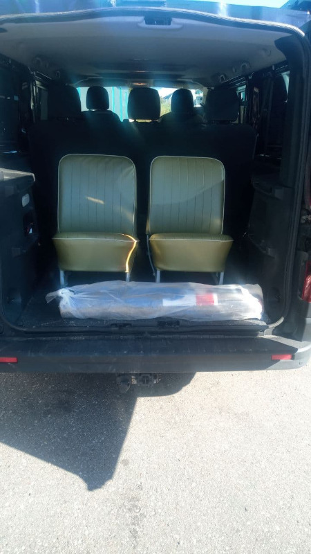

Hier die Vordersitze mit Überzügen von TMI in Dosenerbsengrün:
Bin aber nicht zufrieden, weil ich es nicht faltenfrei hinbekommen hab. Die TMI Bezüge passen nicht zu den Kokosunterlagen und es müsste mit Schaumstoff aufgedoppelt werden. Hatte aber nur 2cm Vlies und eine Lage Filz, aber das ist nicht ausreichend.
Die Rücksitzbank ist ganz gut geworden.

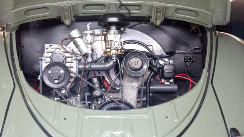

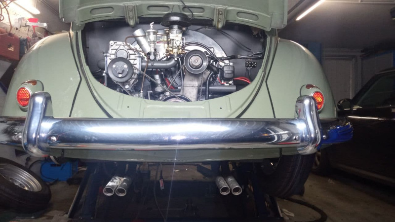

Langsam geht es weiter.
Die Elise hat ihr neues Herz bekommen.
Jetzt muss noch alles angeschlossen und verkabelt werden.
Der Einbau war schon aufweniger als gedacht, weil alles recht knapp ist und die Reihenfolge der Teile genau eingehalten werden will.

Hans Müller-Daum antwortete auf Die grüne Elise ....54 geboren.
Wow,Harry mein Gutster,
das sieht ja mal scharf aus
Glückwunsch von der Kohle

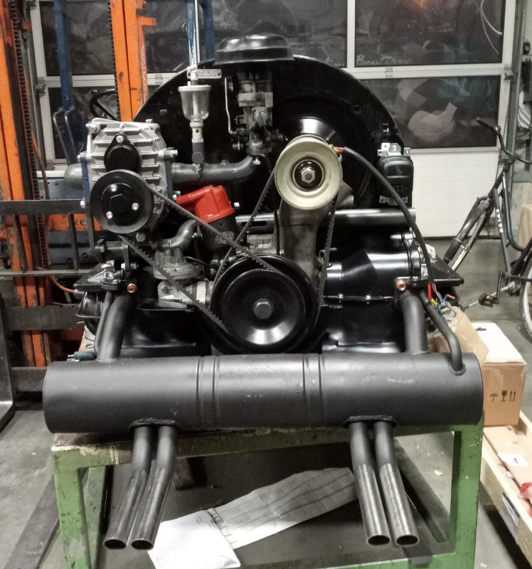

Noch läuft er nicht.
Bin auch gespannt ob das mit dem Ölkreislauf so klappt wie gedacht.
Ich hab eine 26er Pumpe mit CSP-Druckregeldeckel (und Verschlussstopfen), statt der Öldruck/Thermostatfeder 12er Rundmaterial und einen externen Kühler mit Thermostat/Filterhalter am Achsrohr.
