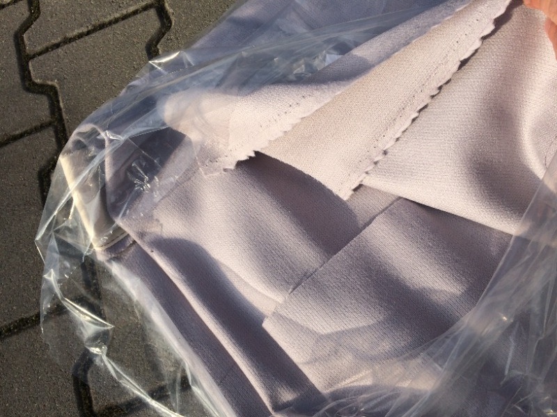

Hallo Käfergemeinde
als Anlage ein Bild des vorgesehenen Stoffes für den Innenhimmel.
Ist der in Ordnung?
Ich habe da null Erfahrung.
Ist der in Ordnung?

Cabrio55 antwortete auf Käfer Cabrio 1953
Hallo Peter,
soweit ich das auf dem Bild erkennen kann sieht der Himmelstoff recht passend aus (nicht zu feinmaschig und nicht zu glatt).
Es sollte nach Möglichkeit Trikot-Himmel für Cabriolets sein (Material 80% Wolle)
Siehe auch hier ein Beispiel für einen Lieferanten:
www.steenbuck-web.de/cabrio_himmeltuch.htm
